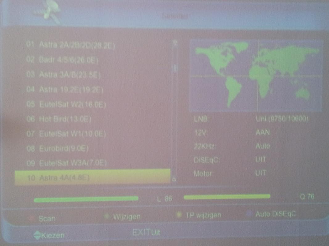

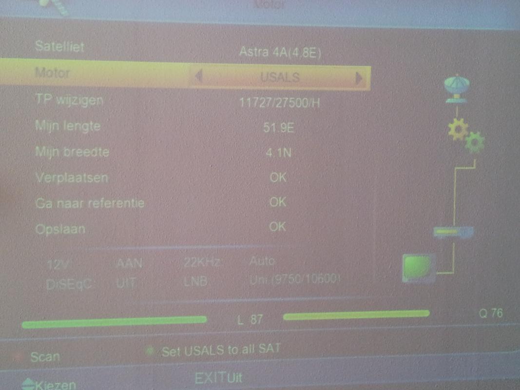

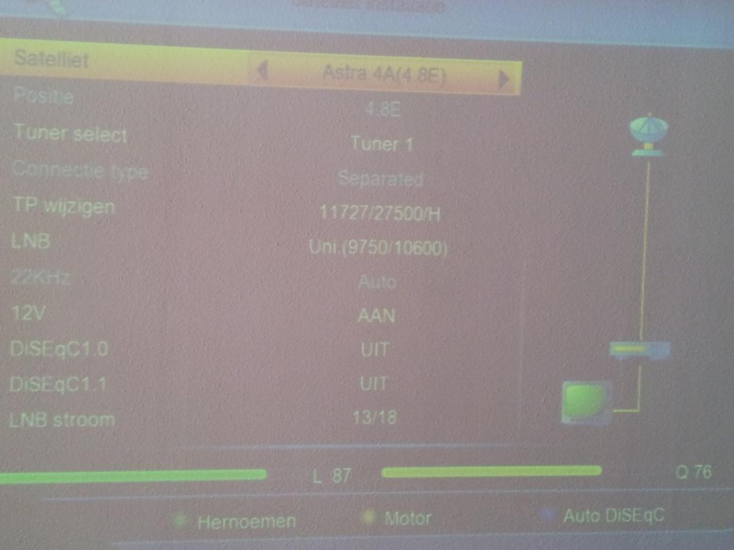

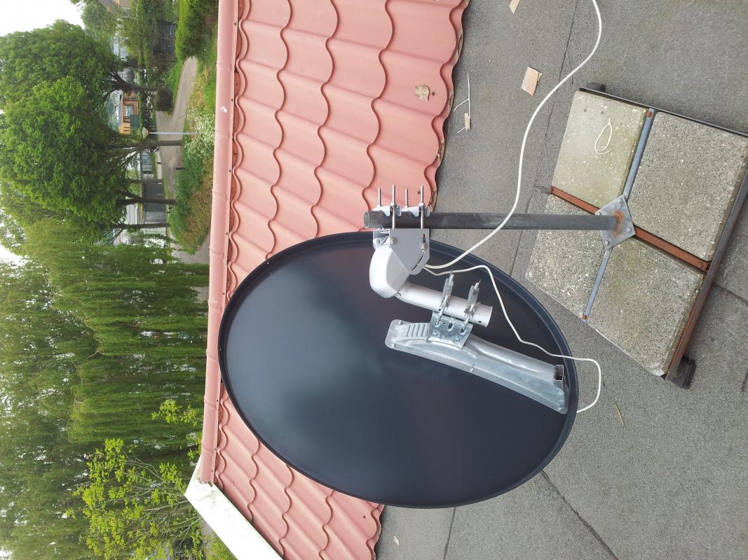

Ik probeer een diseq motor uit te richten (motech sg 2100a) , alles staat goed opgesteld en waterpas, Astra4 slaat uit op 77% in Spark, maar zodra ik aan de remote zit, probeer te scannen , Usals instel of iets dergelijks,  dan draait de motor uit zichzelf maximaal naar het westen 50/60 graden...Als ik m dan met de east-west button terug op nul zet en reset met een haarpin, dan begint de ellende opnieuw.

Hallo,
Heb je de Longtitude/Latitude Lengtegraad/Breedtegraad gegevens goed in in het menu USUALS?? ik weet niet waar je woont? zie www. Satdishpointer vd gegevens. Als de schotel goed waterpas staat zoals jij aangeeft, en de schotel mooi in een rechte lijn mast/motor vanachter de schotel gezien.

Ik woon in Brielle, dus ik denk dat de long. lat. wel goed staan. ik weet niet hoe ik de frequentie wijzig, is dat "TP Wijzigen" misschien??
T probleem is dat de schotel vanaf de astra4 uit zichzelf helemaal naar t westen draait, zonder opdracht...zodra ik een scan doe via het menu, draait de schotel op zn kant en ben ik de astra weer kwijt..

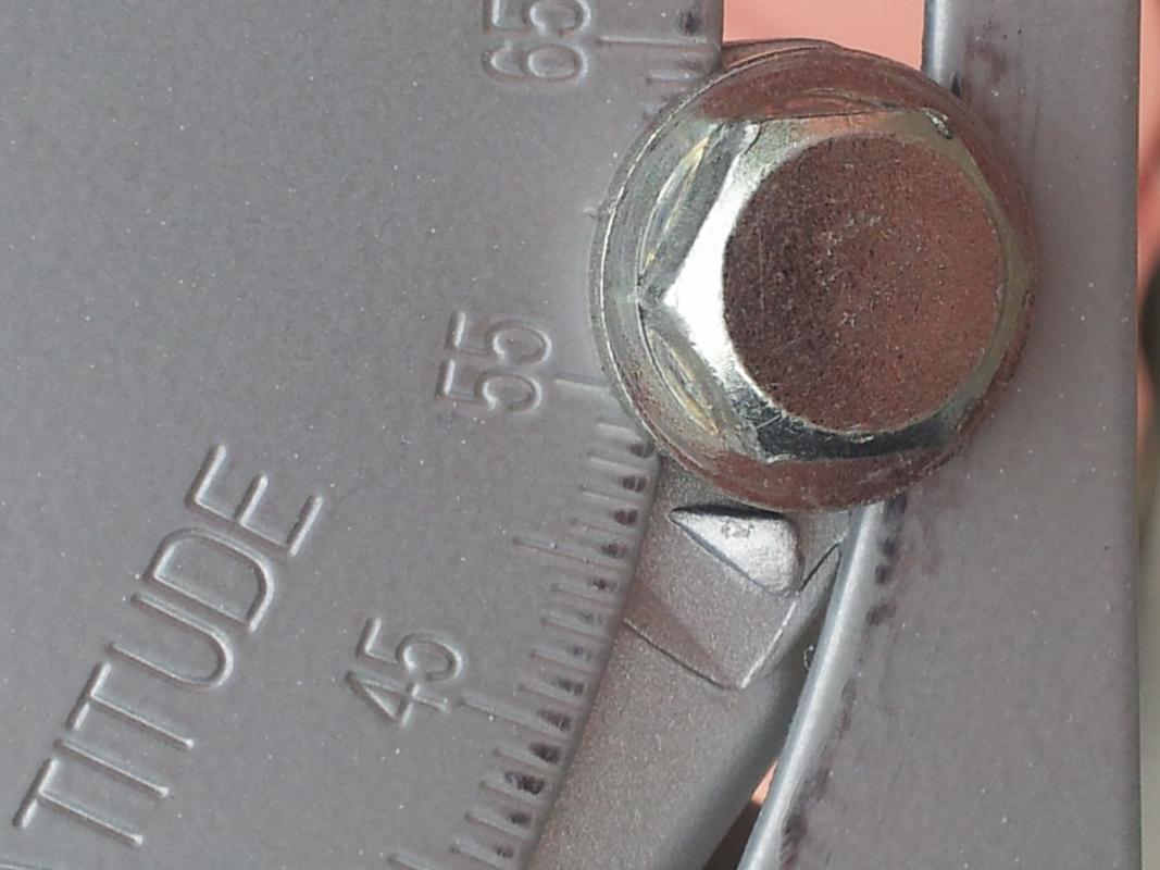

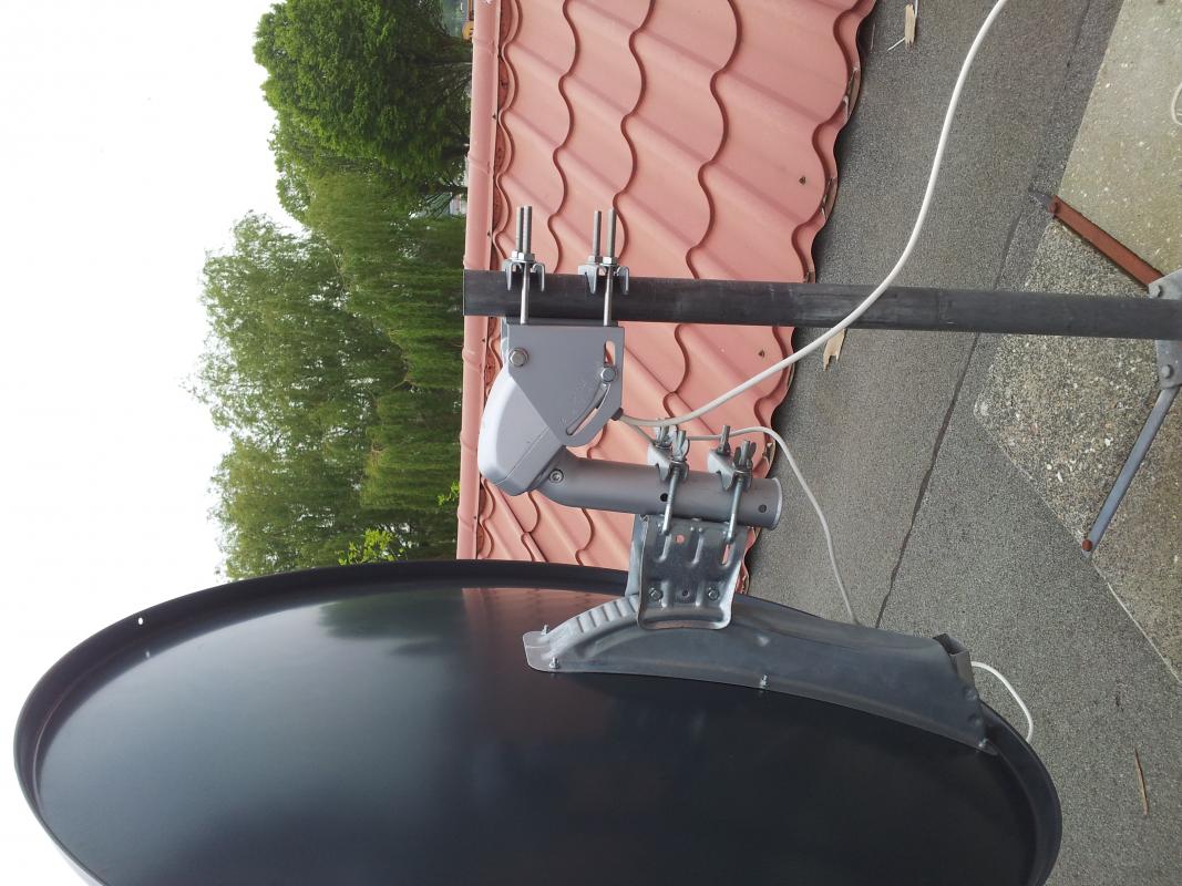

Om te starten de elevatie hoek van de motor staat al fout ingesteld op een latitude van +/- 57 graden dat moet 52 graden zijn ( zie foto 5) corrigeer dat eerst eens , daar blijf je nadien af.
In Brielle zal de elevatie hoek van de schotel 23 graden zijn.
Een schotel met motor kan je pas afregelen nadat je de gegevens in usals ingaf in de ontvanger
Latitude: 51.9026° (noord)
Longitude: 4.1637° (oost)
Daarna geef je opdracht aan de motor om naar een bepaalde satelliet te draaien, in uw geval astra 4 op 4.8 oost.
Laat die rustig draaien tot die stopt, zo komt de motor op de juiste positie terecht, ten opzichte van uw nulpunt.
Dan schotel lijnrecht ten opzichte van de motor bevestigen, daar staat normaal een streep op
Eventueel de elevatie hoek van de schotel nog wat bijregelen
Voor de richting naar de satelliet verdraai je nu de hele constructie (inclusief motor) op de mastbuis, tot je ontvangst hebt.

Mebo, op foto 5 moet je het ""driehoekje"" onder de bout aanhouden.
De latitude staat dus goed, mag wel een ietsje minder (latitude staat ietsje boven de 52

De breedte staat goed afgesteld +/- 52 graden, kijk even direct boven het driehoekje op afbeelding 5. Ik heb het als volgt gedaan; Astra 4 in het menu als referentie instellen (nulpunt) en dan met de rotor+schotel (rotor staat op nul!!) meteen naar Astra 4 gaan draaien (op de mastbuis) , dan misschien nog wat finetunen (azimuth en elevatie, optimaal voor het sterkste signaal) Terug naar binnen en vervolgens in het menu een voor een naar de satellieten draaien die je wilt uitlezen, en scannen.

oke, bedankt voor t meedenken. De latitude/longtitude had ik omgewisseld.. :grin: die staat nu goed en ik kan alles ontvangen met 76~85% Q , das al beter dan t was. Kweet niet of er nog meer uit zo'n schotel kan halen, maar ik kreeg m echt niet strakker op Astra4 uitgericht. Ik ga nog even testen, NED1 is gecodeerd in ieder geval (!??), de rest werkt wel, ik ben nog voorzichtig optimistisch want ik ben er al twee dagen mee bezig geweest.
Oeps te rap geweest en de markering niet opgemerkt, bedankt voor de opmerking.
