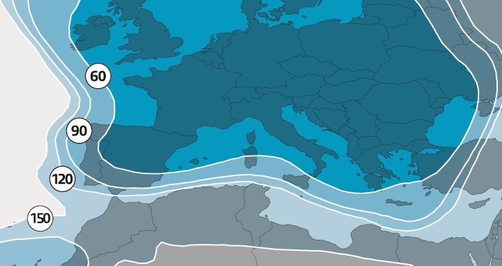

En tot hoever kun je gaan in het zuiden met een goede ontvangst van Astra 3 met Triax van 60 cm.
Tot hoe ver wil je in Spanje gaan want in het zuiden redt je het niet met een 60cm-schotel.
Grofweg voorbij de lijn Murcia-Córdoba-Badajoz zakt het signaal rap, dan heb je 90 tot zelfs 120 cm (in uiterste puntje van Gibraltar) nodig.
Je zou om die reden een vakantie naar het vasteland van Italië of Griekenland kunnen overwegen... ;)
Overigens heeft Sprietje praktijkervaring aan de Costa Calida.  :)
