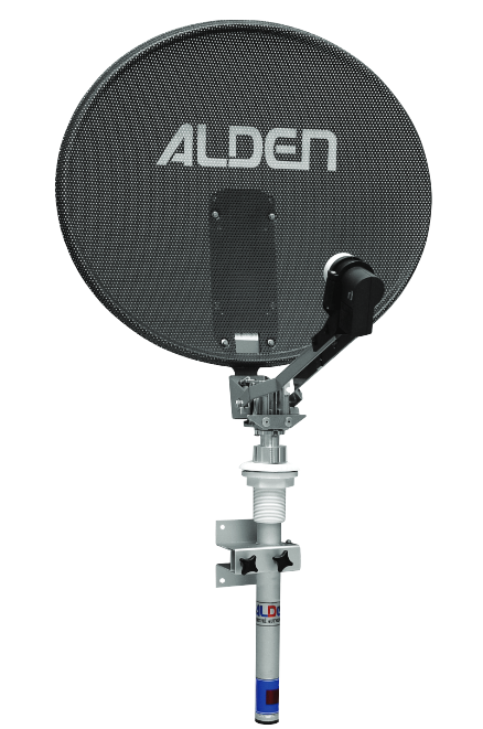

Beste Dirksch
Welkom op dit forum.
Waar bevindt jij je op dit moment ergens in Europa?
Klopt het dat je een schotel hebt zoals in de bijlage?
aangepast door Sprietje

Beste Dirksch
Momenteel thuis in Sint-Niklaas.
Het is dergelijke schotel.

Op een gegeven moment tilde ik de arm (op een kampeerwagen staat een inklapbare satelliet met beweegbare arm) lichtjes op en had ik beter beeld.
Dit heb ik dinsdag dan verder onderzocht en via tape ervoor gezorgd dat de arm iets hoger blijft. (noot: arm rust op een vast steunpunt en dit kan niet geregeld worden)
Gevolg kwaliteit van de M7 801 verhoogde met bv op zender "één" van 76% naar 81 %, wat toch wel gevoelig hoger is.

Conclusie: indien men ontvangst problemen heeft, dient men naast bekabeling, defecte lnb, skew, … ook na te kijken of de lnb wel in het brandpunt staat.
(noot: het naar voor of naar achter verschuiven van de lnb bracht hier niet op, alleen de arm lichten was voldoende)
Ik vind het dus heel raar vinden dat bij een dergelijke installatie de lnb niet in het brandpunt staat.

Beste Dirksch
Vreemde zaak dat als je de lnb-arm optilt, je meer signaal krijgt.
Ik ga er van uit dat die schotel plat kan klappen. De lnb-arm zit er waarschijnlijk scharnierend aan. Heb je die schotel nieuw gekocht? Dan zou ik daar toch maar eens over reclameren want het is natuurlijk niet normaal dat de lnb niet in het brandpunt hangt.
Maar goed je hebt met een noodoplossing nu wel meer signaalkwaliteit gekregen.
In Sint-Niklaas moet de skew van de lnb als volgt staan:
Voor de Astra 19,2 op 4 graden
Voor de Astra 23,5 op 7 graden
Voor de Astra 28,2 op 11 graden
Ik zou de skew van de lnb dus op 7 graden instellen, d.w.z. met de wijzers van de klok meegedraaid als je tegen de achterzijde van de lnb aan kijkt. Dan moet je de Astra 19,2 en 28,2 ook goed ontvangen.
Nu kan het zijn dat de antenne in de lnb een beetje afwijkt. Controleer daarom op de Astra 23,5 op een 8PSK-zender, in welke stand je de meeste signaalkwaleit hebt. Neem daarvoor bijv. de zender Eén HD op 12188H
En heb je de lnb zo ingesteld, dat de kop ongeveer 1cm vrij zit van de lnb-klem?
