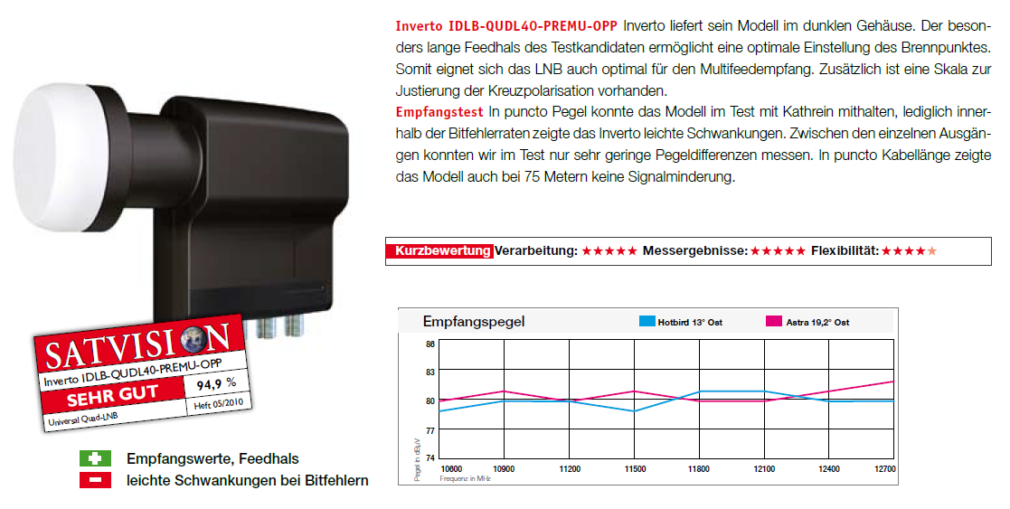

Inderdaad schotel 123, dat is een uitstekende keuze.
Kijk maar naar naar de test in Satvision van de Inverto Black Premiun Quad. Een ongekend hoge score van 94,9%.
