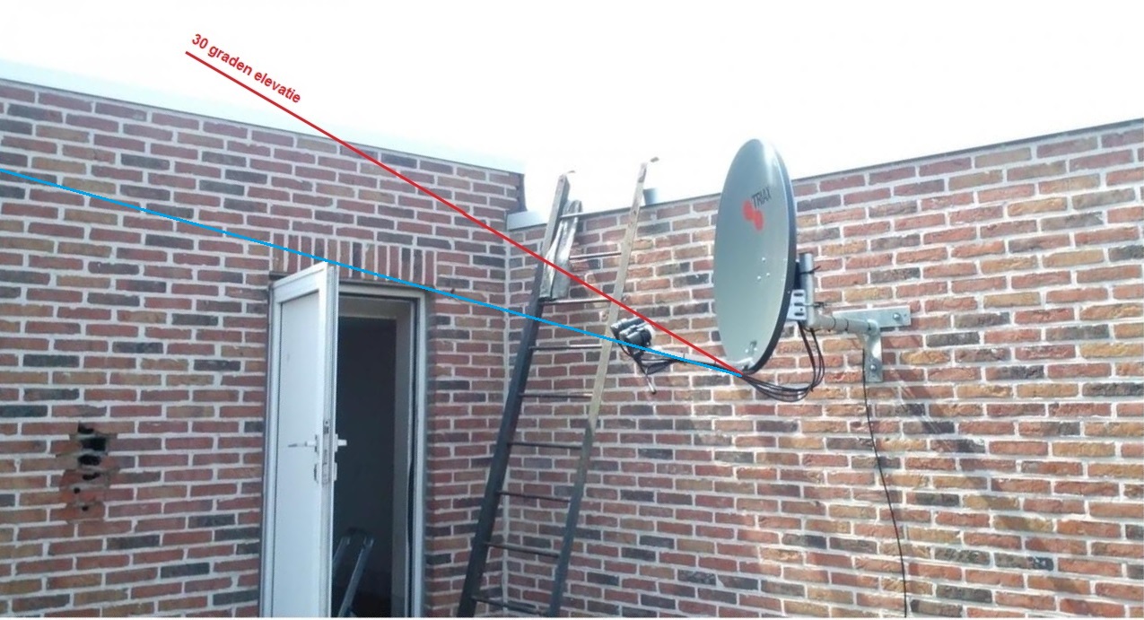

Sprietje Geplaatst: 4 mei 2014 Geplaatst: 4 mei 2014 Beste laodanDe rode lijn die ik getekend heb is de hoek (30 graden) waarbij de signalen van diverse satellieten ontvangen worden. Die komen dus best steil van boven. Als je kijkt naar de richting waarin de schotel kijkt, dan is er zover ik kan inschatten vrij zicht met een elevatie van 15 graden (blauwe lijn). Nu komt het signaal van de Hotbird niet helemaal recht van voren, maar er is voor de Hotbird geen enkele belemmering in de signaalontvangst, laat staan voor de Astra 19,2 of de Astra 23,5.De schotel hoeft dus echt niet verder omhoog.

Sprietje Geplaatst: 4 mei 2014 Geplaatst: 4 mei 2014 Smetje, je maakt je zorgen om niets. Als de muur al in de weg zou staan, zou dat betekenen dat de Hotbird als eerste niet ontvangen kan worden en die ontvangt hij wel schreef laodan in zijn eerste bericht. Maar het is zo klaar als een klontje als je de foto bekijkt, de muur vorm geen enkele belemmering.

laodan Geplaatst: 5 mei 2014 Auteur Geplaatst: 5 mei 2014 vandaag nog beetje op dak gestaan,schotel aan bovenzijde steun gezet en lnb's 4 cm voor de houder laten uitsteken en nog steeds geen resultaat. zou het kunnen dat die smalle lnb's niets waard zijn. ik mag doen wat ik wil,ik kan alleen maar hotbird ,astra1 en astra 2 ontvangen en ik zit steeds rechtstreeks op de lnb met de satfinder. Daniel

laodan Geplaatst: 20 mei 2014 Auteur Geplaatst: 20 mei 2014 hoi, toch niet kunnen laten en even tussendoor dak op en ja,heb ontvangst nu op alle vier astra1,2 ,3 en Hotbird buiten een tp kan ik alles ontvangen ( 12722 H 22000 3/4 ) ,dit komt nog wel goed bedankt aan iedereen voor de geode raad Daniel btw zo'n satlink ws6908 is wel een handig ding maar je moet er wel mee kunnen werken :-)
