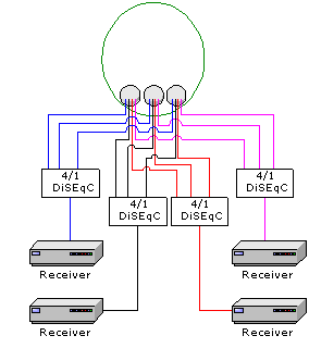

Dan rest alleen nog de vraag , hoe krijg ik via deze 3 lnb's op mijn satelliet 4 aansluitingen op de 4 decoders die ik wil gaan gebruiken..

Wat betreft het aansluiten, zie bijlage 1 waarbij je de vierde aansluiting niet gebruikt. Je hebt dus 3 stuks 4/1 diseqc-switches nodig. Neem Spaun of Triax, dan heb je iets goeds.
