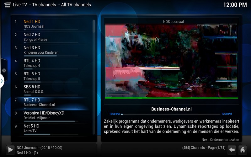

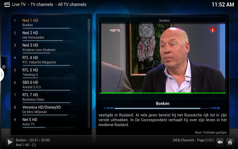

Als ik een en dezelfde HD zender zoals b.v NED1 HD stream dan is het volledig willekeurig of de stream probleemloos verloopt, soms gaat die goed en soms met vertekende beelden, zie bijlagen.
Het is dus niet zo dat alleen bepaalde Nederlandse gecodeerde HD kanalen wel of niet goed gaan, in feite kan de stream bij alle HD kanalen goed gaan alleen weet ik nooit wanneer.
