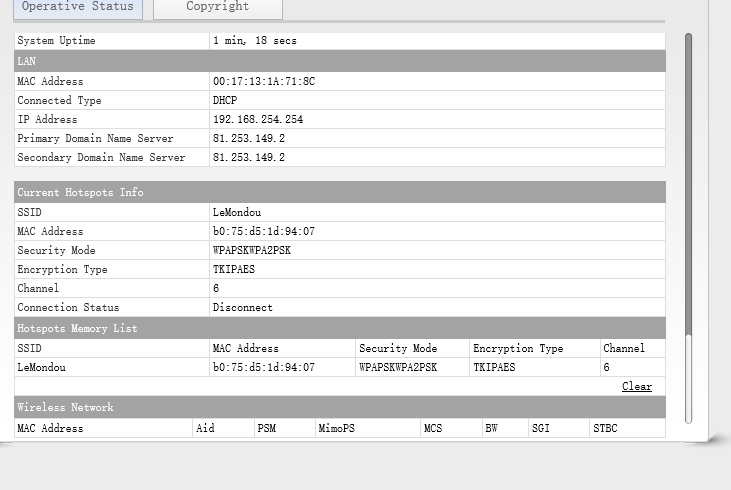

Mijn oude vonet was na een paar jaar kapot, een die je met een tooltje makkelijk kon instellen.
Nu heb ik een nieuwe gekocht en heb ik hem wel goed kunnen instellen , maar hij maakt geen internetverbinding.

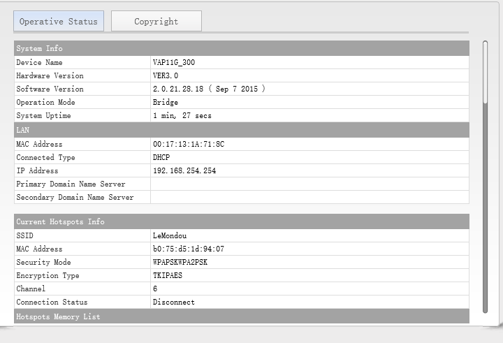

Hier zijn twee printjes. Op een plaatje staat dat de configuratie goed is gegaan, en op de andere print staat disconnect.
Kan iemand mij ook advies geven.?

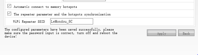

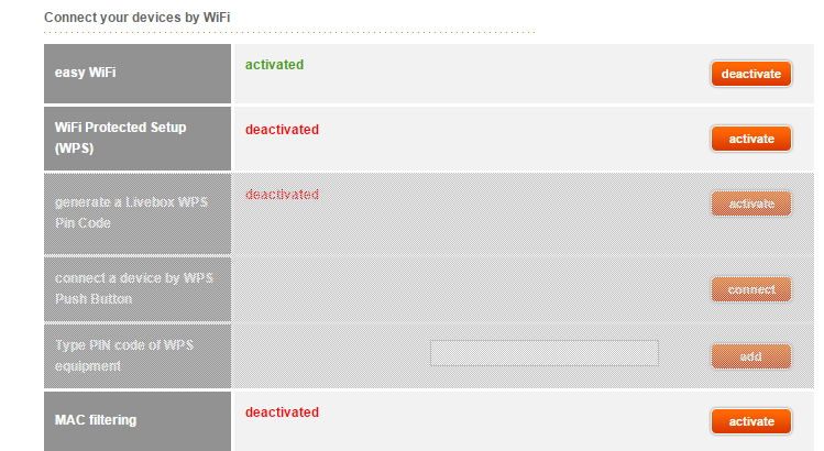

Ik zie bij WiFi repeater LeMondou_8C en bij SSID LeMondou. Deze dienen gelijk te zijn..... Even het bakje resetten en opnieuw instellen. Staat MAC adres filtering aan op je router?
Mac filtering stond al uit in router.
SSID is nu hetzelfde.
Mijn vorige vonet, kon je instellen via een tooltje, dit gaf nooit problemen.  helaas stuk na een aantal jaren.
Deze vonet heeft meer mogelijkheden werkt flink d.w.z kleuren blauw en groen, maar komt nog steeds niet op internet.
