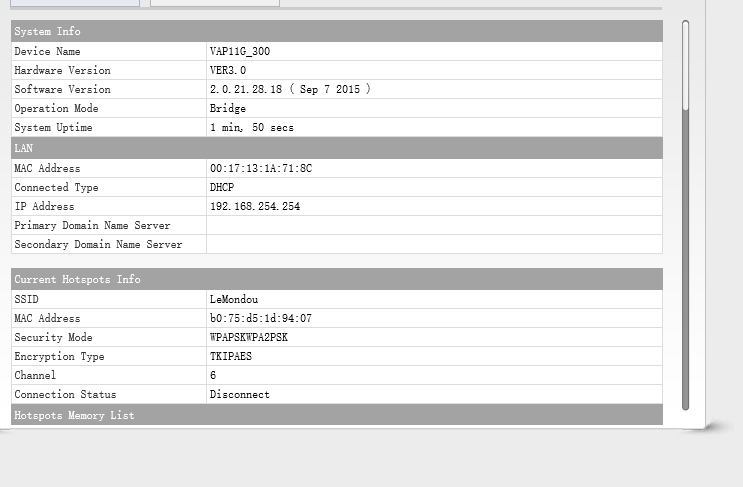

Gast Mimisiku Geplaatst: 24 februari 2016 Geplaatst: 24 februari 2016 Je IP ziet er wat 'raar' uit.. 192.168.254.254 lijkt meer een local-loop adres te zijn omdat hij niet op je netwerk komt.... Kijk eens in je router naar de WLAN lijst.. Denk dat hij hem daar gewoon niet ziet... Je alternatieve DNS zet je in de router en niet in de Vonets.. Dit doe je uitsluitend als je een fixed-IP adres wil gebruiken buiten de DHCP pool van je router. Sommige routers doen buiten de DHCP-pool geen NAT en dan moet je dus zelf de DNS gaan invullen.. Normaal blijft de gateway gelijk aan die van je router..
johndoej Geplaatst: 24 februari 2016 Geplaatst: 24 februari 2016 Ik heb de vonet gereset . En overnieuw ingesteld. De lan verbinding van mijn router is 192.168.1.. Die 192.168.254.254 is het ip adres van de vonet. Deze moeten denk ik hetzelfde zijn, Maar bij dhcp instelling blijft dit staan.
johndoej Geplaatst: 1 maart 2016 Geplaatst: 1 maart 2016 Kan iemand me nog adviseren ? Met de support van de fabrikant kwam ik niet veel verder, alles had ik al een keer gedaan. Vertelde nog wel dat het apparaat niet werkte zonder beveiliging. Mijn beveiliging was toch hetzelfde van de router en vonet., dus dat moest geen probleem zijn Dus Ik probeerde het bij mijn zoon. En alles werkte zomaar goed, binnen 3 minuten. Het verschil was, hij had een ander type beveiliging . De vonet werkte n.l niet op mijn beveiliging wpa/wpa2 mixed. De vonet 11g-300 werkt dus niet samen met alle beveiligingstype. Ik heb dus de beveiliging net als bij mijn zoon op wpa2/psk gezet, en hij pakte het netwerk direct op. Hij loopt nu als een zonnetje Bedankt voor de support.
