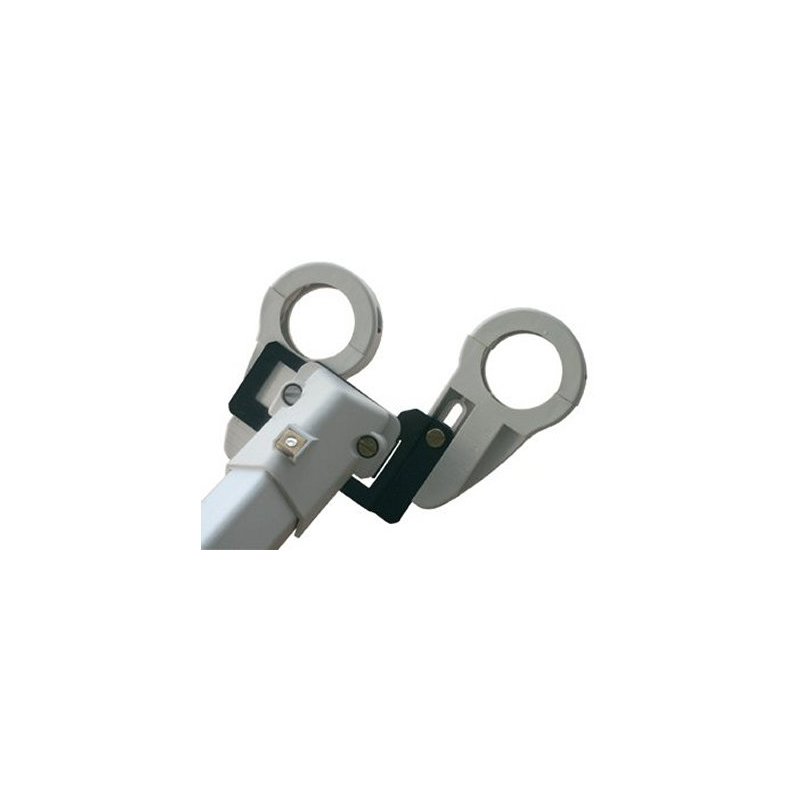

Hi,
Sinds kort heb ik een SMC 120 geïnstalleerd in combinatie met een multifeed hotbird 13, astra 19.2. Hotbird ligt rechts en astra ligt links(vanachter de schotel gezien) maar wanneer ik ontvangst heb op hotbird(houder 1), krijg ik geen ontvangst op astra(houder 2). Ook niet wanneer ik gebruik maak van een rechtstreekse verbinding zonder switch naar houder 2.
In de handleiding van de multifeed staat dat de hotbird lnb links moet en de astra lnb rechts, maar dat kan toch niet kloppen in mijn situatie?
Allebeide lnb's heb ik getest in houder 1, met directe aansluiting.  Het ligt volgens mij aan de houder maar ik zou niet weten wat er mis mee is.
Bedankt!

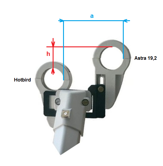

Beste weerman

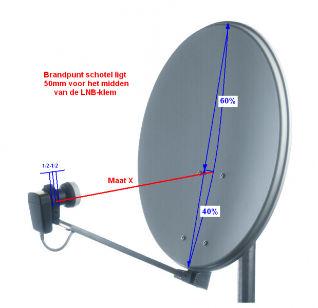

Ik kan het hoogteverschil wel voor je uitrekenen maar dan moet ik wel een paar gegevens hebben.
In welke regio staat de schotel?
Zou je maat "X" op willen meten in de bijlage.
Zou je me verder de afstand "h" op willen geven zodat ik kan narekenen of de lnb's wel op de juiste afstand staan. Dit is namelijk afhankelijk van de locatie waar de schotel staat.
