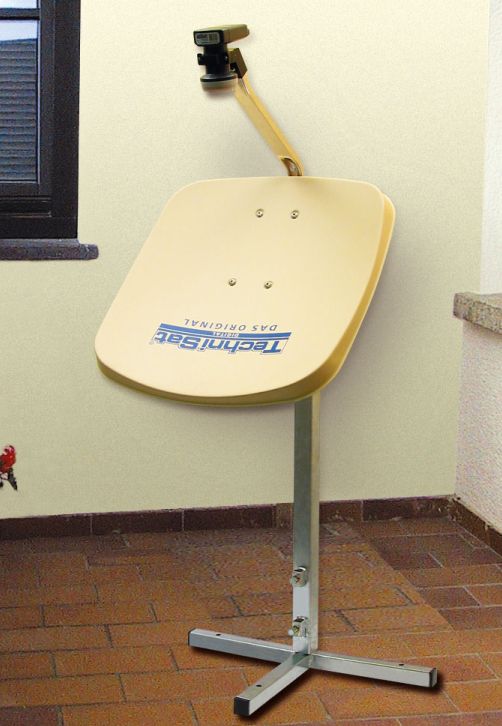

Om de schotel nog minder op te laten vallen kun je hem ook onderste boven monteren, zie bijlage van de DigiDish 45
