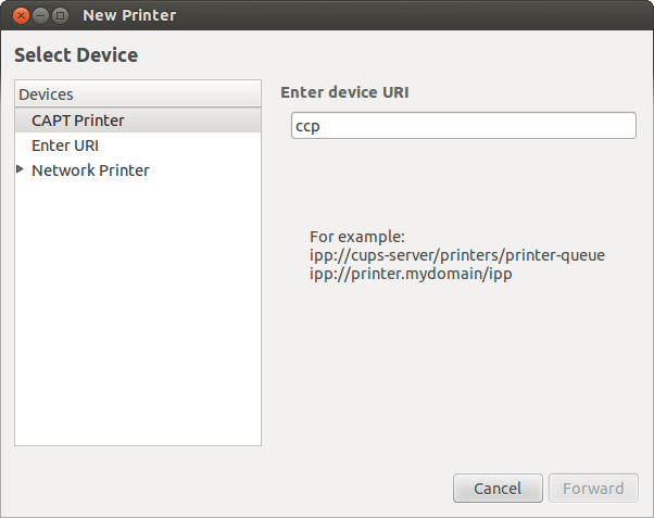

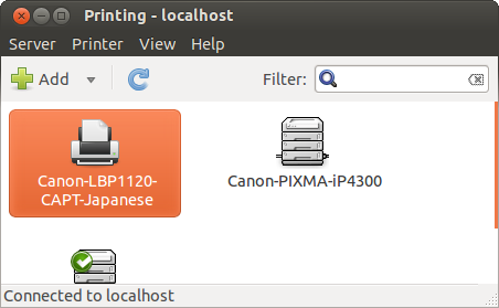

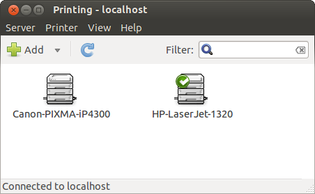

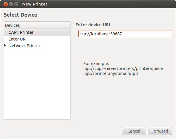

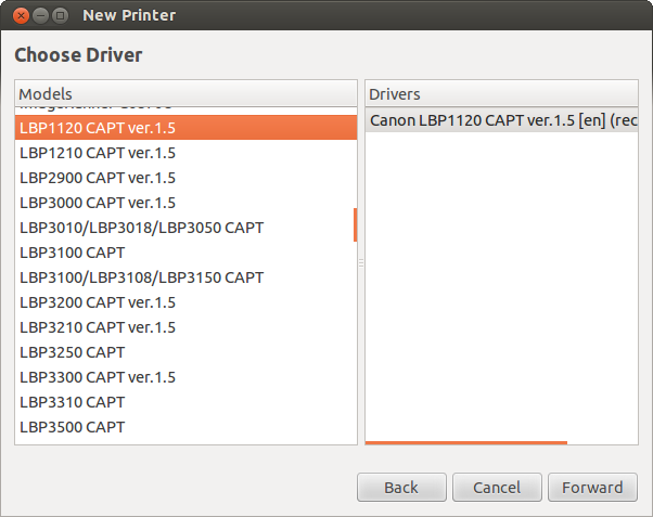

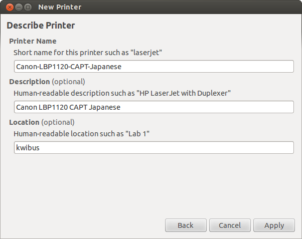

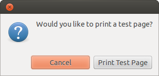

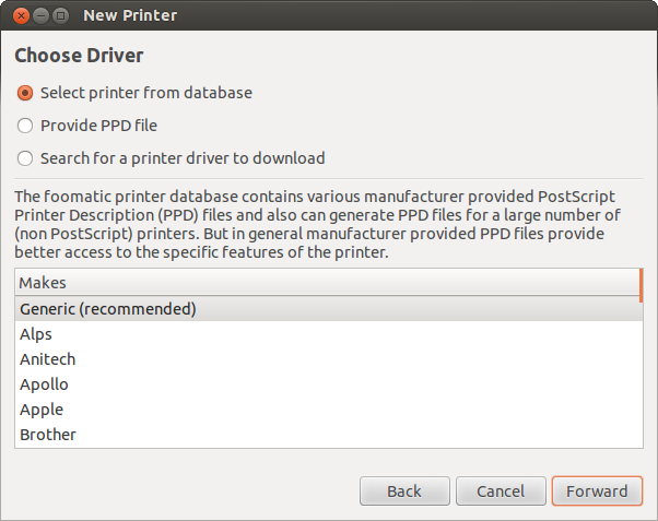

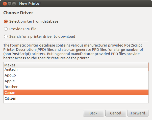

Moderator wiz Geplaatst: 27 mei 2014 Moderator Geplaatst: 27 mei 2014 ik heb zelf niet zo'n canon, maar ik heb eens even gekeken voor je. Ik heb ook beide debs geinstalleerd op mijn ubuntu desktop. wat ik gedaan heb: CTRL-ALT-T om een terminal sessie te starten. sudo system-config-printer password in gegeven, het volgende schermpje verschijnt: druk op de +add button, het volgende schermpje verschijnt: vul bij uri "ccp://localhost:59687" in (uitgaande van dat die printer aan je lokale systeem hangt): klik op "forward": Selecteer "Canon": klik op "forward": selecteer "canon lbp 1120" en druk op "forward": Vul hier iets in wat je wilt, en druk op "Apply". Kies of je een testpagina wil afdrukken of niet: Printer is toegevoegd: Nu weet ik alleen niet of die uri correct is, die heb ik uit een van de docjes gevonden. Ook weet ik niet of "sudo system-config-printer" in xubuntu 14.04 nog werkt. De pixma en de hp 1320 die werken in ieder geval prima, probeer het eens op deze manier, wellicht dat het werkt? Oh ja, niet vergeten om rechts te klikken op de printer en in de properties bij printer options het papierformaat te wijzigen van "letter" naar "A4". VU+ Duo4kSe met VTi VU+ duo2 met VTi Triax 78, astra 1,2,3, HB
