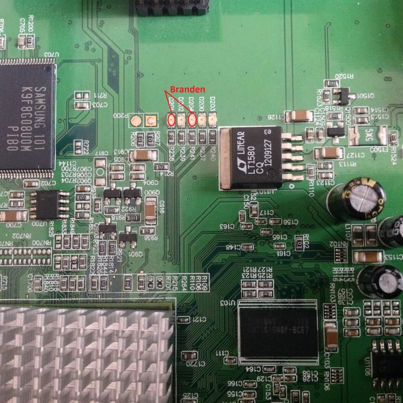

Loui (K) Geplaatst: 29 mei 2014 Geplaatst: 29 mei 2014 Ik heb hier een DM7020-HD waarvan niet 1 video uitgang werkt ik zie wel beeld via de webif en via de display zie ik ook de instellingen wel maar meer niet.iemand een idee? Er branden 2 leds rood namelijk D102-D104.geen idee wat dit inhoud. Is er toevallig iemand die een schema van deze ontvanger heeft of waar ik deze kan vinden. Google leverde niks op.
Gast Mimisiku Geplaatst: 29 mei 2014 Geplaatst: 29 mei 2014 Oei! Voor het eerst dat ik dit zie bij een Dreambox. Kan zo even maar 2 opties bedenken: Voeding defect en dan met name het 12V deel of je hebt een defecte video chip. Heb je 'live' een HDMI kabel gestoken? Statische ontlading gehad. Zou hem eens schoon flashen met een originele dream firmware en kijken of je zwijn hebt. Anders vrees ik een RMA ticket bij Dream..

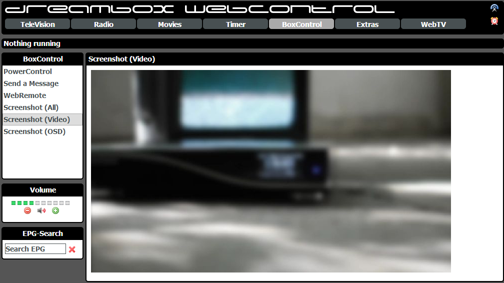

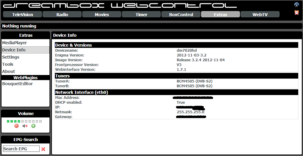

Loui (K) Geplaatst: 29 mei 2014 Auteur Geplaatst: 29 mei 2014 Is schoon geflasht zonder problemen, Ik kon ook gewoon via de webif inloggen zenders laden alles gewoon volgens de norm. maar geen beeld niet op scart niet op hdmi en niet op componenten. ik vermoed een defect in de voeding mijn mening.
Loui (K) Geplaatst: 29 mei 2014 Auteur Geplaatst: 29 mei 2014 Is schoon geflasht zonder problemen, Ik kon ook gewoon via de webif inloggen zenders laden alles gewoon volgens de norm. maar geen beeld niet op scart niet op hdmi en niet op componenten. ik vermoed een defect in de voeding mijn mening. 2 webif afbeeldingen
columbo Geplaatst: 29 mei 2014 Geplaatst: 29 mei 2014 De HDMI uitgang werkt alleen als er géén scart stekker is aan gesloten . Die 2 rode leds horen normaal gewoon te branden,eh schema's kun je vergeten die worden niet vrij gegeven door DM,zeker ivm clonen. NIET gaan liggen klooien ,want dan vervalt je garantie.! Heb je een Plasma TV <zorg er voor dat deze geaard is,dit geld ook voor andere TV's waar een rand-aarde stekker aan zit,dit zorgt er oa voor dat je aan gesloten app.heel blijft.

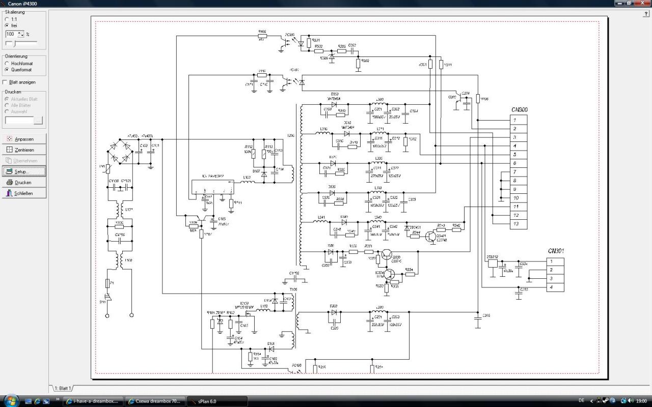

Loui (K) Geplaatst: 29 mei 2014 Auteur Geplaatst: 29 mei 2014 (aangepast) Ik heb nog nergens aan gezeten, maar waarom heb ik dan geen beeld op welke video uitgang dan ook! Zou dan toch de videoship naar z'n grootje zijn? Hier het voedingsschema. 29 mei 2014 aangepast door Loui (K)
