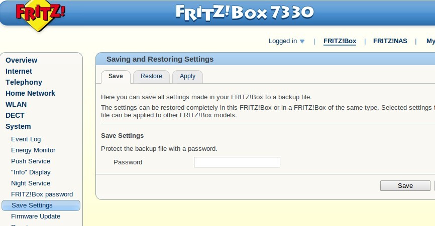

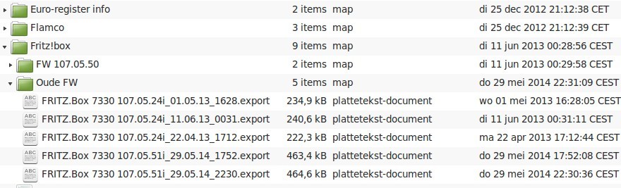

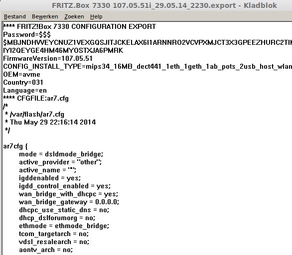

Con Geplaatst: 30 mei 2014 Auteur Geplaatst: 30 mei 2014 (aangepast) Mijn beste, ik denk dat we langs elkaar heen praten, netjes gezegd een communicatie-stoornis . . . Ik doe helemaal niets (in dit geval) met FTP. Ik voeg 3 shotjes bij in de volgorde zo ik ook handel. Het derde shotje is geopend in Notepad en kan ik wijzigen en opslaan met een wijzigingsletter, ik zorg er wél voor dat de extensie EXPORT gestand blijft. Natuurlijk kan ik het ff proberen maar ben altijd bang weer uren bezig te zijn om alles weer in de lucht te krijgen. Dus mijn visie (volgorde) is; - save de settings in de box - open deze met bv Notepad - edit deze met Notepad - sla op met .EXPORT - restore het in de Fritz 30 mei 2014 aangepast door Con Groet, Con. Gloeiende, gloeiende, een beetje humor moet kunnen, anders ga je maar ergens anders heen.. Sinds november 2024 gelukkig weer glasvezel via KPN. Internet/PC: modem/router Fritzbox en TP-Link accesspoint, switch (8), switch (4) PC: Intel Nuc i7 met W11. Laptop Thinkpad met W11 met 24H2. Asus Gigabyte Home Assistant, 20 Shelly's en 2 ESP-tjes en Zigbee.

BokkieBok Geplaatst: 30 mei 2014 Geplaatst: 30 mei 2014 Je kan prima een configbestand zelf aanpassen en daarna terugzetten in de Fritz. Het is alleen van belang dat je weet waar je mee bezig bent. Het is mogelijk om de Frtiz vast te laten lopen, als je grote fouten maakt. Bij VOIP instellingen acht ik dat risico niet zo groot... Google maar eens naar Rukerneltool. Het tooltje om alle info uit je Fritz te halen en aan te passen. HTPC -> Intel Q6600 - 3 GB RAM - Geforce 8600 GT - 2000 GB HD - Creatix CTX948 - Skystar HD2 - Tevii S470; Multytenne Twin + Funke DSC310; Win7 32bit; DVBViewer Pro 5.0 met Recording Service
