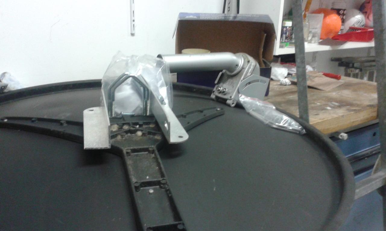

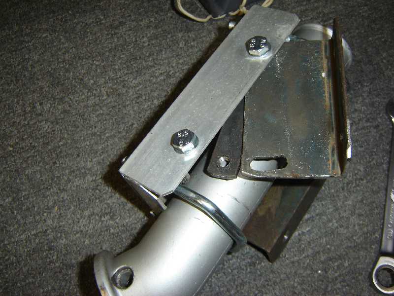

@ Trust,  ik heb 2 aluminium hoekplaatjes en de beugels voor rond de diseqc motor heb ik ook maar ik zoek nog de tussenbeugel die in de haakse profielen wordt geklemd en die dus verstel baar moet zijn voor de elevatie want die heb je inderdaad nog om enkele graden te verdraaien.

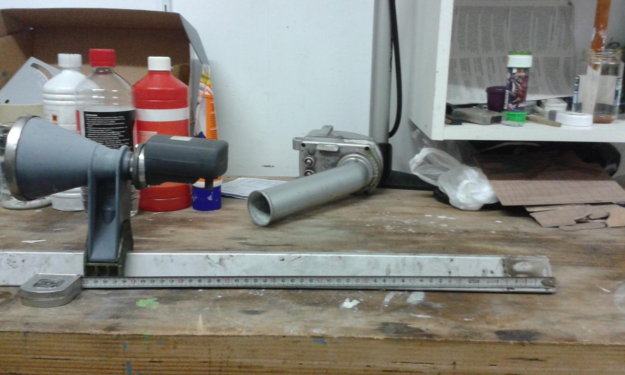

Hoe wijd is die beugel , maak anders een foto van wat je hebt met een meetlat erlangs .

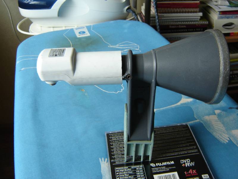

Er bestaan ook "Philips" Fibos met een afwijkende feedhoorn. Kun je een foto maken?

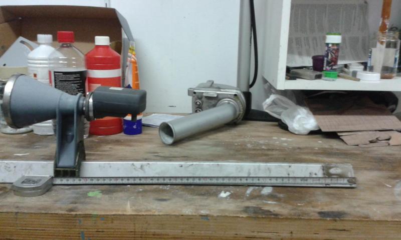

Op deze foto zie je de lnb en de afstand tussen de houder en de schotel, deze afstand is 41cm dus voldoende voor de invacom lnb met flens. De prijs is inderdaad pittig maar je krijgt uiteindelijk ook een goed werkend systeem hiervoor terug.
@ trust, Is de feedhoorn geschikt voor de invacom lnb ?  heb jij een tussenbeugel voor de schotel en de motor ?

Die afmetingen kan ik hier zelf ook opmeten , het gaat mij om de beugels en hoekijzers die je al hebt .
Leg het eens op volgorde zoals het zou moeten komen .( foto )
De TWF 031 past prima op de getoonde feedhoorn

Ziet er na aanpassing zo uit :

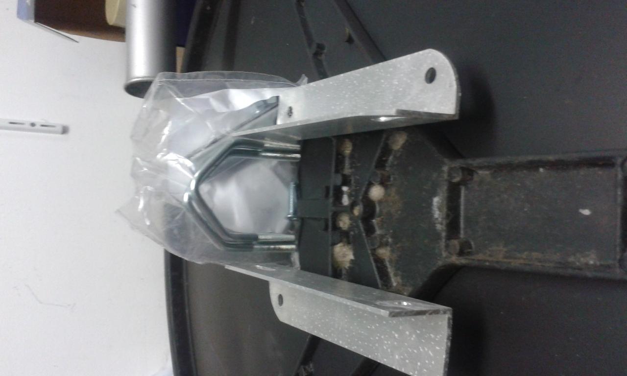

Bijgevoegd de foto's van datgene wat ik nu heb.

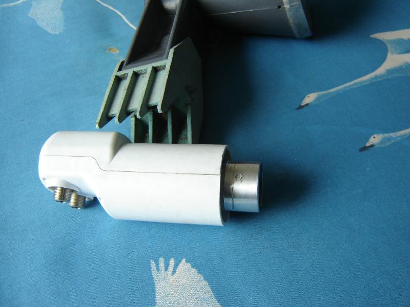

Vraag over de Octagon Slimline PLL Twin,  ziet deze er na ontmanteling zo uit of moet hij afgedraaid worden in een draaibank om hem zo te krijgen ?

De PLL word op een draaibank ontdaan van de feedhoorn en i.p. daarvan komt een 25 mm alu pijpstuk welke precies in de Fibo hoorn past .

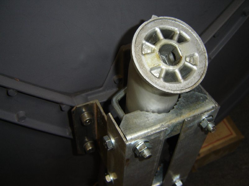

Welke mount wil je namaken , deze ?
heb je niet die getande delen van de mastklemmen
Beugelsysteem ziet er goed uit, ik zie de sleufgaten voor de elevatie hoek.  Ik heb getande mastklemmen, staan niet op de foto maar zitten achter in het zakje.

Ik kan die 2 delen met de sleufgaten voor je maken en ook een octagon PLL TWIN uit duitsland laten komen en voor je ombouwen .
