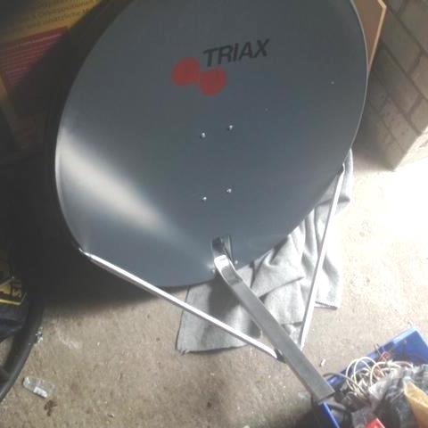

Gast Cobus R
Triax 88 en 4x inverto Black ultra quartro
Gast Cobus R
Nee hoor diegene waar de aansluitingen achter elkaar heeft. En niet naast elkaar.
Gast Cobus R
Zou je daar een berekening van kunnen maken

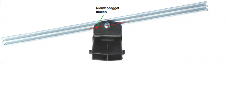

Voor een Triax 88 in Duiven heb ik het volgende voor je uitgerekend:
Plaats de rail zodat het gat in de onderste groef zit.
Plaats de lnb's zodat de koppen 5-6mm van de klemmen af staan.
Monteer de houder met lnb voor de Astra 19,2 op 3mm van de arm.
Zet de lnb's van de Astra 19,2, de 23,5 en 28,2 met de koppen tegen elkaar.
Plaats de lnb voor de Hotbird 13 op 78mm van de Astra 19,2-lnb, d.w.z. gemeten aan de voorzijde van kuiltje tot kuiltje.
Stel de rail 9,65 graden schuin, d.w.z. de kop van de Hotbird 13 moet 32mm lager staan dan de kop van de Astra 28,2. Dit kun je meten met een waterpas en een rolmaat.

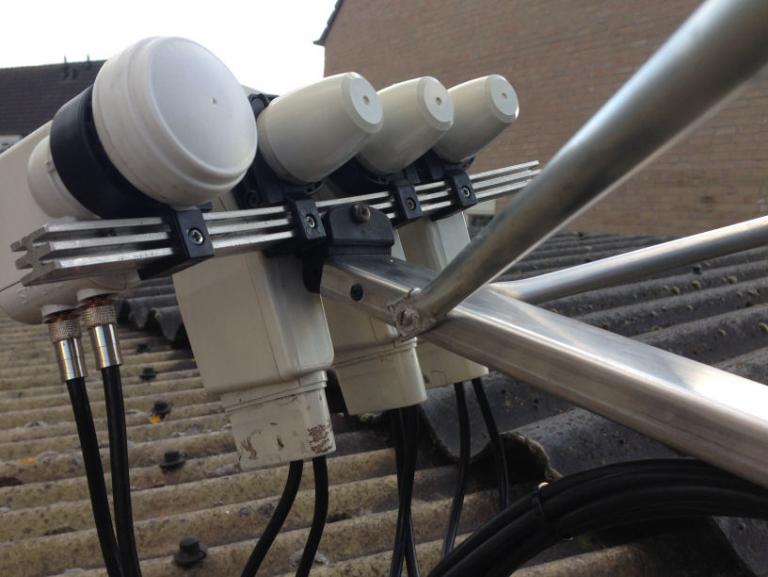

cobus vergeet niet je triax 88 te schoren want die quad lnbs  worden erg zwaar met die 16 kabels
op ten duur gaat je arm doorzakken en ben je je signaal kwijt

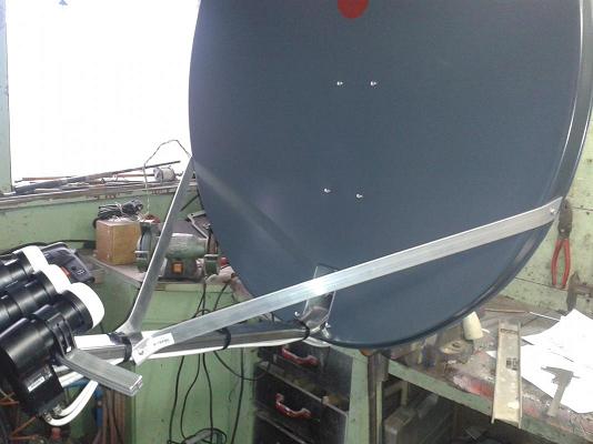

Gast Cobus R
Voor allen dank je wel voor het advies en uitrekenen van de koppen de beugels had ik al erop zitten.
Beste Sprietje
bedankt voor het snelle antwoord en berekening ivm plaatsen LNB, skew ed.
Ik ga inverto black premium quad gebruiken daar ik een Gigablue hd quad+ met 2 bijkomende dvb S2 tuners gekocht heb.
