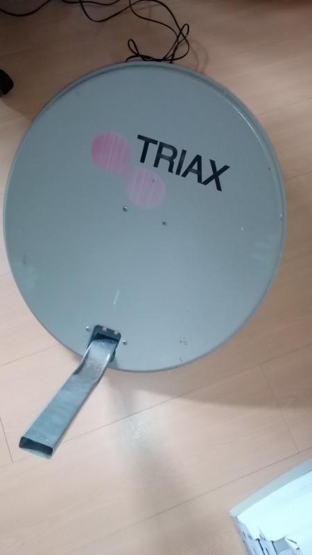

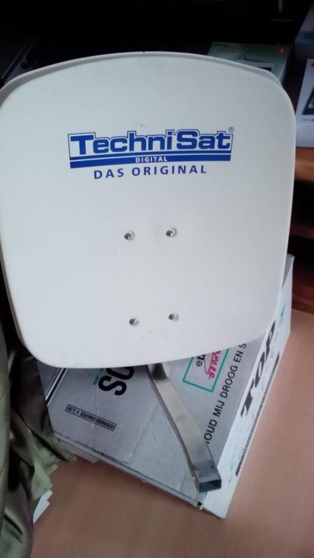

Alex1970 Geplaatst: 5 juni 2014 Geplaatst: 5 juni 2014 Ik wil graag een vaste opstelling maken (naast mijn draaibare schotels) voor 28.2°E, 23.5°E, 19.2°E, 13°E, 9/10°E, 4.8°E, 0.8°W en 15°W. Vooral de laatste zit ver weg, maar voor één schotel is de afstand in ieder geval te groot (bijna 45°), dus zonder direct een T90 te moeten gebruiken dacht ik aan twee schotels. Nu heb ik nog het volgende voor handen en dus zou ik die graag benutten: -80cm offsetschotel. -64cm Triax schotel zonder LNB-houder daar zou ik dus nog een multi-LNB-houder voor willen kopen. -60cm originele Canal Digitaal schotel. -90cm offset schotel -45cm Technisat schoteltje. De laatste twee lijken me niet nodig. Ik zat te denken 28.2, 23.5&19.2 (duo-LNB) en 13E en 9/10E op de Triax. Dit met een 4 sat Multi-LNB-houder. (Is dacht ik de grootste voor een Triax-schotel?). Hopelijk is de 19° verschil niet te groot? En 4.8E, 0.8W en 15W op de 80cm schotel. (Wellicht gaat de 15W niet meer?) Ik heb LNB's genoeg maar zal als die te ongevoelig zijn koop wil ik een Inverto Black Ultra ervoor in de plaats kopen. Dreambox DM920: 2x Triple tuner (2x DVB-S2X multistream + DVB-C/T2) OpenPLi 9 Xtrend ET10000: 1x DVB-S2, 2x DVB-C/T2, IPTV OpenPLi 9 VU+ Duo / Dreambox DM800 / TBS 5925 Channel Master 180cm offset: 39.0°E-37.6°W, Channel Master 120cm offset: 23.5°E-8°W SAB 97 schotel 45.1°E-60°E, 80cm vast: 28.2°E/23.5°E/19.2°E/13°E | DVB-T/DAB: VHFIII/UHF combi-antenne op zolder.

Alex1970 Geplaatst: 5 juni 2014 Auteur Geplaatst: 5 juni 2014 waarom laat jij je draaibare niet gewoon overal heen draaien 53°E -> 30°W of neem je 90cm schotel en zet daar 6 lnb' erop en een langere beugel (cloon multyrail) voor 28.2°E, 23.5°E, 19.2°E, 13°E, 9/10°E, 4.8°E, klopt dat? Ik wil de meest belangrijkste zenders direct kunnen kiezen en door elkaar kunnen programmeren zodat bij het zappen de schotel niet heen en weer hoeft en omdat het kan.Een gewone offsetschotel voor de ontvangst van 4,8 tot 28,2 oost gaat niet lukken, een ontvangsthoek van maar liefst 29 graden azimuth.Nee, daarom wil ik ook twee schotels gaan gebruiken.Welke multi-LNB-houders voor die Triax-schotel kan ik het beste kopen? Dreambox DM920: 2x Triple tuner (2x DVB-S2X multistream + DVB-C/T2) OpenPLi 9 Xtrend ET10000: 1x DVB-S2, 2x DVB-C/T2, IPTV OpenPLi 9 VU+ Duo / Dreambox DM800 / TBS 5925 Channel Master 180cm offset: 39.0°E-37.6°W, Channel Master 120cm offset: 23.5°E-8°W SAB 97 schotel 45.1°E-60°E, 80cm vast: 28.2°E/23.5°E/19.2°E/13°E | DVB-T/DAB: VHFIII/UHF combi-antenne op zolder.

Alex1970 Geplaatst: 6 juni 2014 Auteur Geplaatst: 6 juni 2014 (aangepast) Beste Alex1970 Je wilt de satellieten van 28,2 oost tot 15 west ontvangen. Dat wil je met twee schotels doen. Welke verdeling had je zelf in gedachte als je reageert op mijn opmerking dat: "Een gewone offsetschotel voor de ontvangst van 4,8 tot 28,2 oost gaat niet lukken, een ontvangsthoek van maar liefst 29 graden azimuth."? In mijn eerste post staat al dat ik met de ene schotel 28.2,23.5/19.2,13 en 9/10E en met de andere 4.8E, 0.8W en 15W wil ontvangen.Dus beide een azimuth van resp. 23.4° en 24.7° (uitgetekend met de waardes op dishpointer adhv mijn exacte positie). Minder dan die 29° dus. Zou dat wel kunnen? Misschien anders met drie schotels? (Heb er genoeg). Is 64 resp. 80 cm genoeg in Nederland voor deze twee situaties? En welke LNB-houder of rail kan ik het beste aanschaffen die past op die Triax-schotel? Ik meen me te herinneren dat jij een andere adviseerde dan een originele? Of vergis ik me nu? Had jij nou een tool om e.e.a. uit te rekenen of kan ik die ergens vinden? 6 juni 2014 aangepast door Alex1970 Dreambox DM920: 2x Triple tuner (2x DVB-S2X multistream + DVB-C/T2) OpenPLi 9 Xtrend ET10000: 1x DVB-S2, 2x DVB-C/T2, IPTV OpenPLi 9 VU+ Duo / Dreambox DM800 / TBS 5925 Channel Master 180cm offset: 39.0°E-37.6°W, Channel Master 120cm offset: 23.5°E-8°W SAB 97 schotel 45.1°E-60°E, 80cm vast: 28.2°E/23.5°E/19.2°E/13°E | DVB-T/DAB: VHFIII/UHF combi-antenne op zolder.
