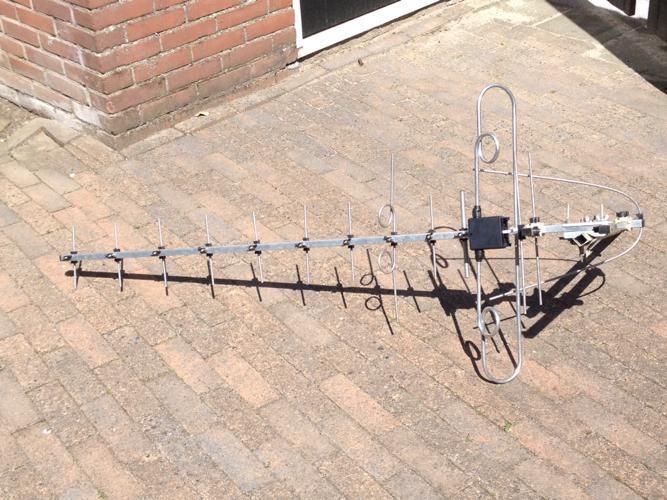

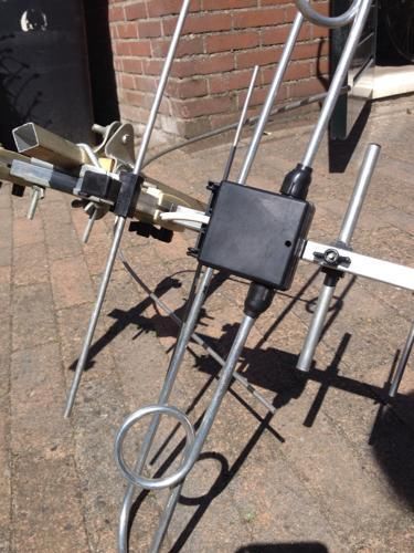

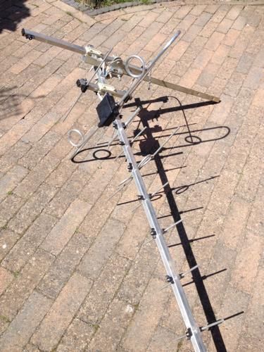

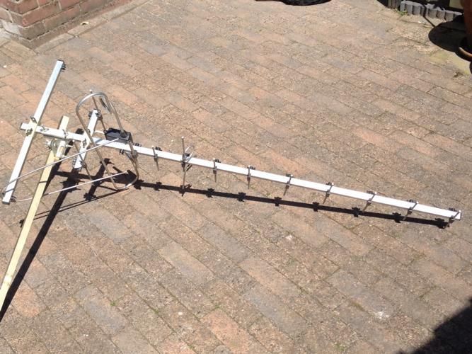

Ik heb weer een nieuw speeltje voor DVB-T, een antenne die nog bij iemand op zolder lag, voorheen gebruikt voor de analoge TV. Één reflector (voor het VHF-gedeelte) ontbreekt, de andere is verbogen waarschijnlijk omdat-ie anders niet op zolder paste(?).
Gezien de locatie waar de antenne vandaan kwam zou dat kanaal 4 (VHF low/band I) en kanaal 27 geweest moeten zijn.
Echter de (gevouwen) dipool van deze antenne is veel korter dan gebruikelijk was voor de toenmalige combi-antennes.
Dit lijkt dus meer een antenne waar Nederland 1 in de VHF high/band III zat, dus Smilde, Markelo of Roermond. Des te beter, dan kan-ie ook DAB(+) ontvangen.
Tot nu toe presteert-ie wel beter dan de DB4 rasterantenne die ik tot nu toe gebruikte, ook op de hoge kanalen. Getest op kanalen 21, 24, 25, 27, 30, 49 en 57. Antenne (verticaal opgesteld) gericht op Schoten.
Verder komen de DAB-kanalen 11C, 12A (VRT) en 12C ook binnen. De Nederlandse waren al volle bak, de VRT is nu ongeveer signaalsterkte 30 (van 100) en kwaliteit 97%. Goed genoeg voor continue ontvangst.
Maar weet iemand welke antenne dit is?
aangepast door Alex1970

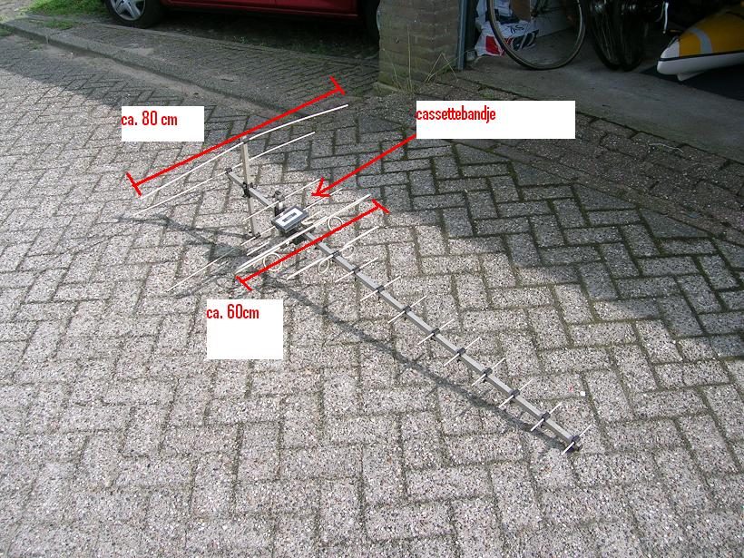

Het is een combi-antenne band III, band IV-V, zie de afbeelding.

Het valt me wel op dat deze twee antennes verschillend in elkaar zijn gezet.
Bij de afbeelding die ik heb geplaatst, zit de kruldirector juist voor de kruldipool.
Bij de afbeelding van jou zitten er nog twee directoren tussen. Eerlijk gezegd denk ik dat dat het juiste is want anders komt de director voor band III veel te dicht bij de dipool te staan.
Zou je nog eens willen kijken of dat klopt. Ik bedoel, is er aan de montagegaten misschien aan af te leiden waar die gekrulde director moet staan of zijn die allemaal hetzelfde?
De "lussen" zijn spoelen en werken als verlengde dipool. Binnendeel van de dipool en de director werkt voor het UHF-gebied, het buiten deel inclusief de spoel voor VHF band III.
Ik zie dat er één korte director dikker is dan de anderen. Ik vermoed dat deze dikke director tussen de gekrulde dipool en de gekrulde director moet zitten.
