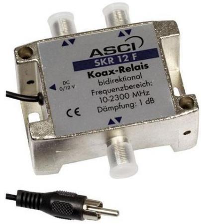

maja Geplaatst: 5 juli 2014 Delen Geplaatst: 5 juli 2014 Is het mogelijk een 2e ontvanger te plaatsen zonder extra coax van buiten dit i.v.m. met de ontvangst van HD op de NL kanalen op Astra 23,5.. Wil een duo LNB plaatsen . Oude ontvanger dient dan om schotel op te starten op Astra 19.2 oost. Link naar reactie Delen op andere sites Meer opties om te delen...
Sprietje Geplaatst: 5 juli 2014 Delen Geplaatst: 5 juli 2014 Ja dat kan met een coax-relais. Aangestuurd met 12V staat die in de ene stand, zonder 12V in de andere stand. Link naar reactie Delen op andere sites Meer opties om te delen...

Sprietje Geplaatst: 6 juli 2014 Delen Geplaatst: 6 juli 2014 Er bestaat ook een Sat Priority Switch. Daar kan het ook mee. Dan moet je de Slave aansluiten op de oude ontvanger en de Master op de HD-ontvanger. Je moet er voor zorgen dat je tijdens het aanzetten van de installatie, de HD-ontvanger uit staat. Het signaal gaat dan naar de oude ontvanger die de schotel bestuurt. Zodra deze is uitgericht zet je de HD-ontvanger aan, het signaal van de schotel wordt nu naar de HD-ontvanger gestuurd.Ik ga er dan wel van uit, dat als de oude satellietontvanger geen signaal meer van de schotel krijgt, er verder niets gebeurt en de schotel gewoon in dezelfde stand blijft staan.Je zou dat nu al even kunnen uitproberen door je hand voor de lnb te houden. Link naar reactie Delen op andere sites Meer opties om te delen...
