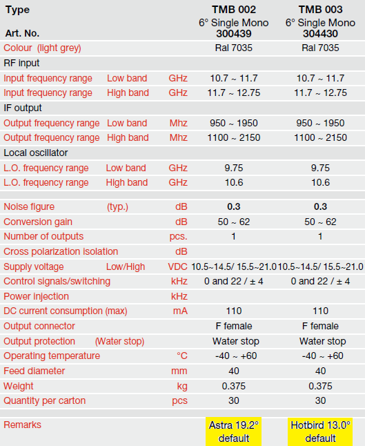

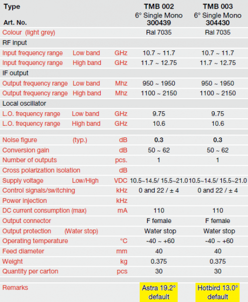

Bij Triax kun je zelfs kiezen welke satelliet je op positie A wilt hebben, zie bijlage onderaan.
Wordt een 6 graden monoblock op een grote schotel gebruikt om daarmee de Astra 19,2 en 23,5 te ontvangen, dan adviseer ik altijd om een monoblock te nemen waarbij Hotbird default is. Dit komt dan overeen met Astra 19,2 op A en Astra 23,5 op B. Gebruik je een monoblock waarbij dit precies andersom is, dan kun je in de problemen komen met bijv. bepaalde CanalDigitaal ontvangers waarbij de Astra 19,2 altijd positie A heeft en dit niet te veranderen is.
