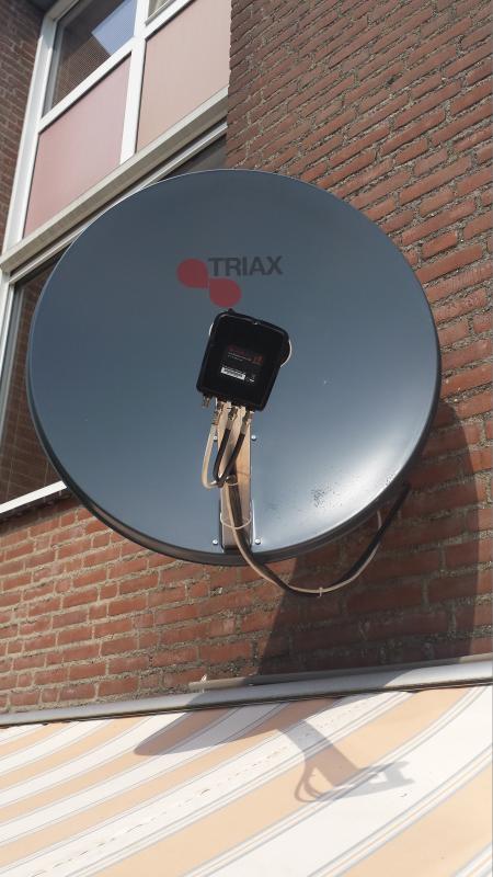

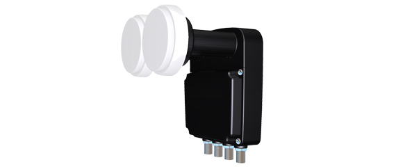

Heb nu de knoop doorgehakt en een Triax 88 besteld met een Inverto Quad Monoblock 23mm LNB 4.3° voor schotel van 80cm zie bijlage.
Gisterenmiddag de installatie uitgevoerd maar helaas geen best weer en kon ik zoals door Sprietje geadviseerd ook niet op de zon uitrichten.

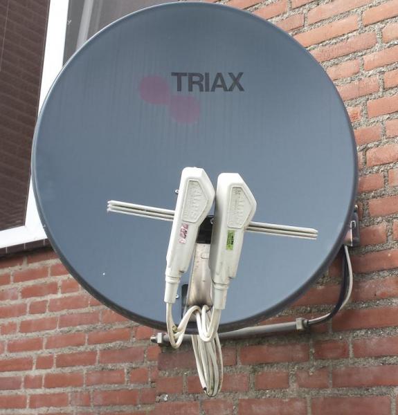

Zoals ik al eerder schreef waren een tweetal schroeven van mijn Triax Multiblock lam waardoor ik de oude LNB's niet meer goed vast kon zetten maar bij de demontage van de oude LNB's bleek ook nog eens dat de houder van de 19.2 LNB gescheurd was, dus logisch dat de ontvangst niet meer optimaal was.
Omdat het regelmatig licht regende heb ik de afstelling d.m.v. mijn Schwaiger SF9000 nogal vlug uitgevoerd en dat bleek dan ook in het behaalde resultaat.
Voor wat betreft de Nederlandse CD kanalen kreeg ik op 23.5 maar circa 90% en op 19.2 circa 80% en dat vond ik natuurlijk wel erg laag.
De 23.5 LNB zat in de houder en de schuinstand op circa 9 á 10 graden.
Tijdens een droge periode weer eens gaan stellen en toen bleek dat als ik de LNB naar circa 20 graden draaide ik op 23.5 een ontvangst van 100% haalde maar op 19.2 nog maar circa 78%, dit voor o.a. BVN, NED1 en RTL4.
Wat me daarbij wel opviel is dat bijna alle Duitse HD kanalen, immers ook op 19.2, wel op 97 - 99% stonden maar dat even ter zijde,
Toch maar weer de schotel gedemonteerd en toen bleek dat mijn muurbeugel behoorlijk uit het lood stond.
Nu is dit denk ik voor wat betreft de elevatie geen probleem want dat kan ik makkelijk met de schotel corrigeren maar de beugel stond ook naar de andere kant circa 5 graden uit het lood en misschien nog wel iets meer en ik denk dat dit dan ook dat oorzaak is waarom ik voor wat betreft de Nederlandse SD kanalen op 19.2 onvoldoende signaal krijg.
Voor dat ik nu misschien en mits mogelijk de muurbeugel opnieuw waterpas zet wil ik toch nog eerst even weten waarom ik bij dezelfde afstelling op de Nederlandse SD kanalen maar maximaal 78% haal maar op de Duitse HD kanalen bijna 99% en daar kom ik dan uiteindelijk weer uit bij mijn oorspronkelijke vraag.
N.B.
Op de Duitse SD kanalen kun je geen touw aan vastknopen want die variëren bij bewolkt weer tussen 78% (Kabel Eins/ N24) en 96% (Einsfestival / EinsPlus), misschien zegt dit wel iets.
Hierbij ook nog een afbeelding van de huidige schuinstand LNB waarmee ik op 23.5 de meest optimale afstelling bereik.
