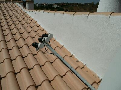

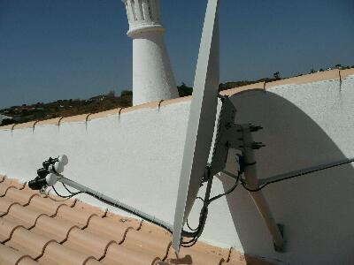

Graag had ik wat hulp bij het uitrichten van mijn schotel op astra 3 en hotbird, dit lukt mij namelijk niet.
Ik woon in de buurt van Castro Marim in Zuid Portugal en heb een schotel aangeschaft bij een plaatselijke handelaar. De schotel is merkloos en heeft geen gradenboog om de elevatie in te stellen. De schotel heeft een hoogte van 1200 mm en een breedte van 1100 mm - de maat X is volgens mij 805 mm
Hierop heb ik 3 LNB's Inverto single Black ultra op geplaatst met de bedoeling om zowel astra 1 - hotbird als astra 3 te ontvangen voor TV Vlaanderen pakket.
De schotel is momenteel uitgericht op de positie waar de zon om 12.43 u Portugese tijd staat.
De LNB's zijn momenteel op de schotel geplaatst met een universele beugel en met de volgende tussenafstanden
hotbird-astra 1 = 101 mm
astra 1-astra 3 = 65 mm
de universele rail is geplaatst met een hellingshoek van 25 graden
de skew van de lnb's zijn allemaal geplaatst op 30 graden
De LNB van astra 1 is in de beugel geplaatst van de schotel.
De LNB's zijn doormiddel van een Spaun Sar 411 verbonden met de TV
Al deze instellingen zijn mij opgegeven door de plaatselijke handelaar.

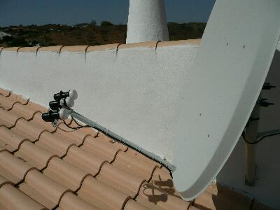

In bijlage enkele foto's

Zo te zien op de foto's heb je de lnb's op de juiste manier t.o.v. de schotelafstand gepositioneerd. De kop van de lnb die in de klem staat moet 6mm van de klem af staan. De naastgelegen lnb's moeten met de voorzijde ongeveer in lijn staan met dien verstande dat als het mogelijk is, dat de twee buitenste lnb's precies naar het midden van de schotel gericht moeten staan maar dat kun je alleen maar instellen, als de lnb-houder die mogelijkheid heeft.

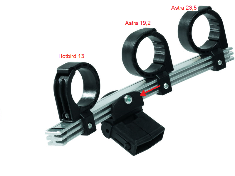

Voor de hellingshoek kom ik uit op 23,6 graden ofwel, als je de lnb's op de afstand zet die ik aangeef, moet de kop van de Astra 23,5-lnb 68mm lager staan dan de kop van de Hotbird. Dit kun je meten met een waterpas en een rolmaat.
Wat betreft de skew van de lnb's kom ik uit op het volgende:
Hotbird 13 op 25 graden
Astra 19,2 op 24 graden
Astra 23,5 op 27 graden.
Als je ze allemaal op 25 graden zet, staan ze nagenoeg goed, dus als je naar de binnenzijde van de schotel kijkt, met de wijzers van de klok meegedraaid t.o.v. verticaal.
Als bijlage heb ik een hoek van 25 graden. Print deze uit, knip hem uit en plak hem achter op de lnb. Dan heb je een precies beeld hoe schuin ze moeten staan.

De posities van de lnb's zie je in de bijlage.
