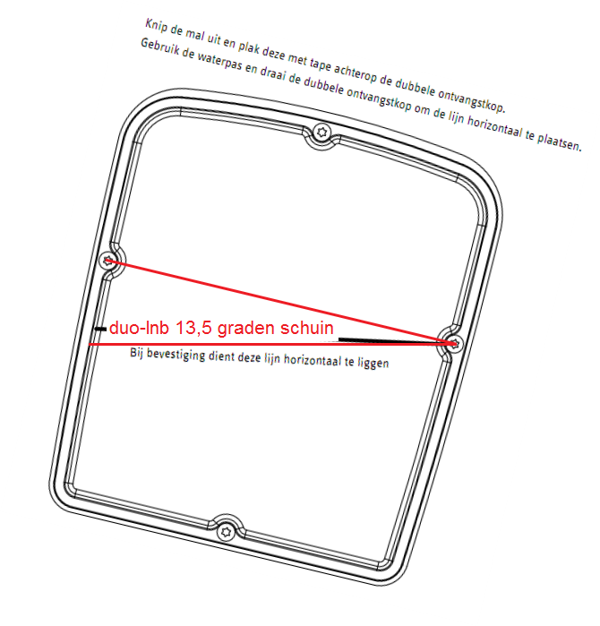

In Zuid-Frankrijk is het denk ik het beste om de kop van de Astra 19,2 in de klem te zetten want met de kop van de Astra 23,5 kun je de duo-lnb waarschijnlijk niet schuin genoeg zetten, zie bijlage 1.
De duo-lnb moet in les Vans altijd 13,5 graden schuin staan, zie bijlage 2.
