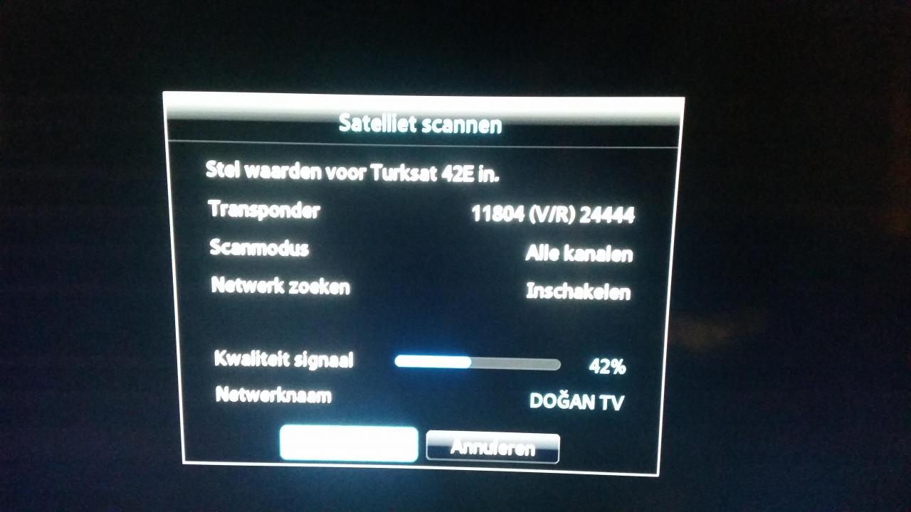

cgelici Geplaatst: 27 juli 2014 Auteur Geplaatst: 27 juli 2014 Bij mijn laatste scan gebruikte ik Automatisch afstemmen en hij vond maar 120 kanalen ofzo. Al de kanalen die ik nodig heb zitten daar op zich bij, maar ATV HD zie ik niet alhoewel die ik wel graag zou willen. Handmatige scan op 11844 2222, levert niks op. Denken jullie dat mijn schotel niet goed is uitgericht. ?

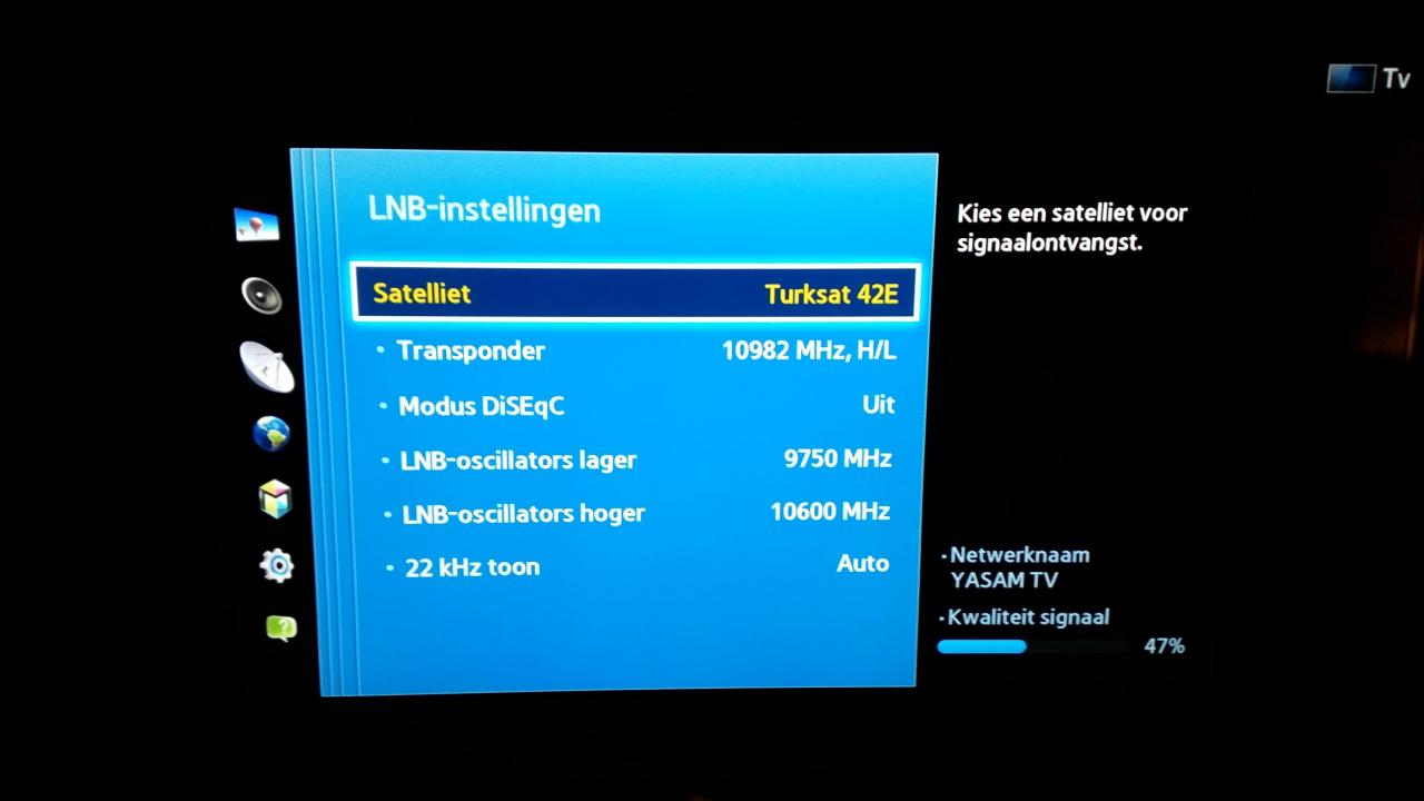

smetje limb.BE Geplaatst: 27 juli 2014 Geplaatst: 27 juli 2014 heb je de lnb instelingen goed staan op je tv ga in het menu naar zenders dan rechtse pijltoets dan ga je naar kanaal instellingen druk ok dan ga je naar satellietsysteem druk ok en 4 0000 ..daar ga je naar lnb instellingen ok en zet die gelijk op de foto staan je diseqc laat je maar staan alleen de lnb instelling veranderen probeer een keertje je kan het altijd terug zetten Db. 900UHD 2X. 4x twin lnb 1x bosat 1.50m .Dreambox 7020hd v2 . Dreambox 800 Db 8000 1x. Db 800se Db 2X 500HD Sab unix triple 2x. Xsarius Galaxy 4K. Gigablue trio. Gigablue Quad Plus. Zgemma H7 Cabel en Sat Samsung UE65MU7070 4K Ultra HD Smart LED Samsung UE46F6650SSXXN led 1x LG 60"lb 870v
smetje limb.BE Geplaatst: 27 juli 2014 Geplaatst: 27 juli 2014 en zet hem eens op de frequentie zie foto en stel het daar ook zo in en laat hem zoeken Db. 900UHD 2X. 4x twin lnb 1x bosat 1.50m .Dreambox 7020hd v2 . Dreambox 800 Db 8000 1x. Db 800se Db 2X 500HD Sab unix triple 2x. Xsarius Galaxy 4K. Gigablue trio. Gigablue Quad Plus. Zgemma H7 Cabel en Sat Samsung UE65MU7070 4K Ultra HD Smart LED Samsung UE46F6650SSXXN led 1x LG 60"lb 870v
smetje limb.BE Geplaatst: 27 juli 2014 Geplaatst: 27 juli 2014 (aangepast) en die zender atv hd heb ik ook niet er is zelfs geen signaal op die frequentie of ik moet eens op een andere schotel proberen een grotere maar ik denk dat die er niet meer opzit heb net ook met mijn dream geprobeert maar ook gen signaal op atv hd 27 juli 2014 aangepast door smetje limb.BE Db. 900UHD 2X. 4x twin lnb 1x bosat 1.50m .Dreambox 7020hd v2 . Dreambox 800 Db 8000 1x. Db 800se Db 2X 500HD Sab unix triple 2x. Xsarius Galaxy 4K. Gigablue trio. Gigablue Quad Plus. Zgemma H7 Cabel en Sat Samsung UE65MU7070 4K Ultra HD Smart LED Samsung UE46F6650SSXXN led 1x LG 60"lb 870v

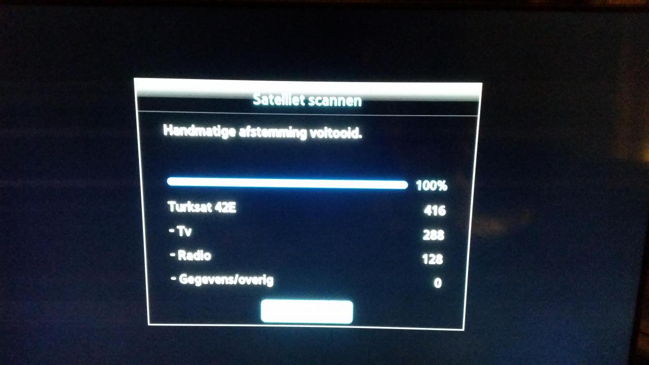

cgelici Geplaatst: 27 juli 2014 Auteur Geplaatst: 27 juli 2014 (aangepast) Oke, ik heb er flink wat kanalen bij gekregen, maar geen atv hd. Beyaz HD heb ik toegevoegd aan mijn favorieten. TRT Haber is overigens ook niet in HD. Hij zit er wel dubbel, 2 dezelfde kanalen dus, maar beide SD. 27 juli 2014 aangepast door cgelici
