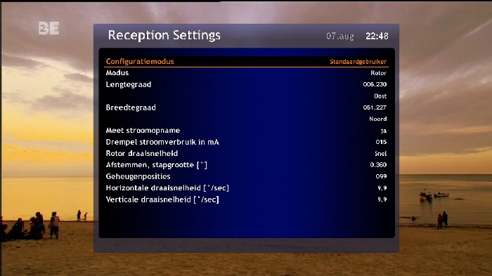

smetje limb.BE Geplaatst: 7 augustus 2014 Geplaatst: 7 augustus 2014 is hij ingesteld op usals ? of diseqc 1.2 Dreambox. 2X 900UHD 4x twin lnb 1x bosat 1.50m .Dreambox 7020hd v2 Dreambox 800 Dreambox 8000 Dreambox 800se Dreambox 2X 500HD Sab unix triple Xsarius Galaxy 4K gigablue trio Gigablue HD Quad Plus Zgemma H7 Cabel en Sat Samsung UE65MU7070 4K Ultra HD Smart LED Samsung UE46F6650SSXXN led 1x LG 60"lb 870v

gbert Geplaatst: 7 augustus 2014 Auteur Geplaatst: 7 augustus 2014 Volgens mij wat ik mij nog herinner op usals.
smetje limb.BE Geplaatst: 7 augustus 2014 Geplaatst: 7 augustus 2014 wat is jou woonplaats misschien staan de gegeven niet meer heel goed ? Dreambox. 2X 900UHD 4x twin lnb 1x bosat 1.50m .Dreambox 7020hd v2 Dreambox 800 Dreambox 8000 Dreambox 800se Dreambox 2X 500HD Sab unix triple Xsarius Galaxy 4K gigablue trio Gigablue HD Quad Plus Zgemma H7 Cabel en Sat Samsung UE65MU7070 4K Ultra HD Smart LED Samsung UE46F6650SSXXN led 1x LG 60"lb 870v

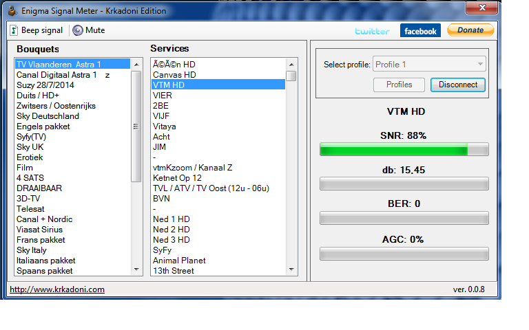

smetje limb.BE Geplaatst: 7 augustus 2014 Geplaatst: 7 augustus 2014 (aangepast) maak een print screen van jou usals gegevens SNR- signaalAGC- kwaliteitBER- fout afwijking(hoe meer BER hoe slechter het signaal) 7 augustus 2014 aangepast door smetje limb.BE Dreambox. 2X 900UHD 4x twin lnb 1x bosat 1.50m .Dreambox 7020hd v2 Dreambox 800 Dreambox 8000 Dreambox 800se Dreambox 2X 500HD Sab unix triple Xsarius Galaxy 4K gigablue trio Gigablue HD Quad Plus Zgemma H7 Cabel en Sat Samsung UE65MU7070 4K Ultra HD Smart LED Samsung UE46F6650SSXXN led 1x LG 60"lb 870v
smetje limb.BE Geplaatst: 7 augustus 2014 Geplaatst: 7 augustus 2014 effe op het net zoeken voor zo een tool op je pc Dreambox. 2X 900UHD 4x twin lnb 1x bosat 1.50m .Dreambox 7020hd v2 Dreambox 800 Dreambox 8000 Dreambox 800se Dreambox 2X 500HD Sab unix triple Xsarius Galaxy 4K gigablue trio Gigablue HD Quad Plus Zgemma H7 Cabel en Sat Samsung UE65MU7070 4K Ultra HD Smart LED Samsung UE46F6650SSXXN led 1x LG 60"lb 870v
