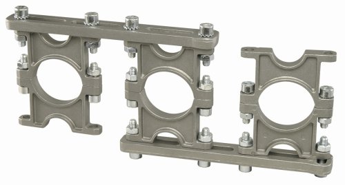

Sprietje Geplaatst: 12 augustus 2014 Geplaatst: 12 augustus 2014 Beste jacqfrancWelkom op dit forum.Tja, dat je daar op internet niets over zult vinden zal wel kloppen. Op een Cannel Master 1.20 kun je geen duo-lnb's of momoblokken plaatsen om de Astra 19,2 en 23,5 te ontvangen.Nou, die schotel heb je zeker van een Engelsman over kunnen nemen. Daar zal het niet vaak mee voorkomen dat het beeld bij slecht weer wegvalt of het moet een gota fria zijn waarbij 120-150mm in een uur valt.De afstand van de twee koppen moet in Alicante voor deze schotel 80mm zijn aan de voorzijde van de lnb gemeten van kuiltje tot kuiltje.De lnb van de Astra 23,5 zet je in de klem en daar richt je de schotel ook op uit. De lnb voor de Astra 19,2 plaats je in een multifeed houder.In Alicante moet die houder 20 graden scheef gezet worden, d.w.z. de kop van de Astra 19,2 moet 27mm lager staan dan de kop van de Astra 23,5.De skew van de lnb's stel je als volgt in:Astra 23,5 op 20 gradenAstra 19,2 op 16 gradend.w.z. als je naar de binnenzijde van de schotel kijkt met de wijzers van de klok meegedraaid t.o.v. verticaal.

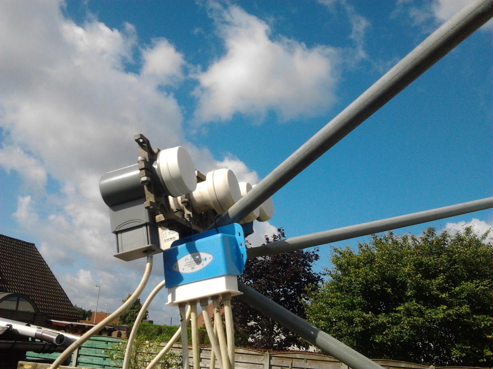

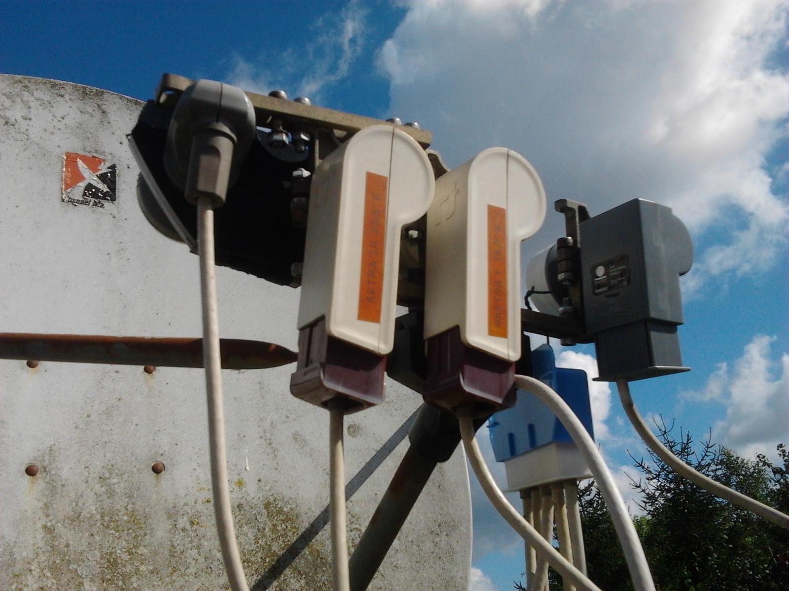

Sprietje Geplaatst: 12 augustus 2014 Geplaatst: 12 augustus 2014 (aangepast) Het is toch geen prime focus schotel zeker die Chanel Master 120 omdat je het over stangen hebt? Maar deze: Je moet dan toch de Astra 19,2 in de klem zetten en de lnb voor de Astra 23,5 schuin omhoog zetten. Maar wel de schotel op maximaal signaal uitrichten op de Astra 23,5. 12 augustus 2014 aangepast door Sprietje

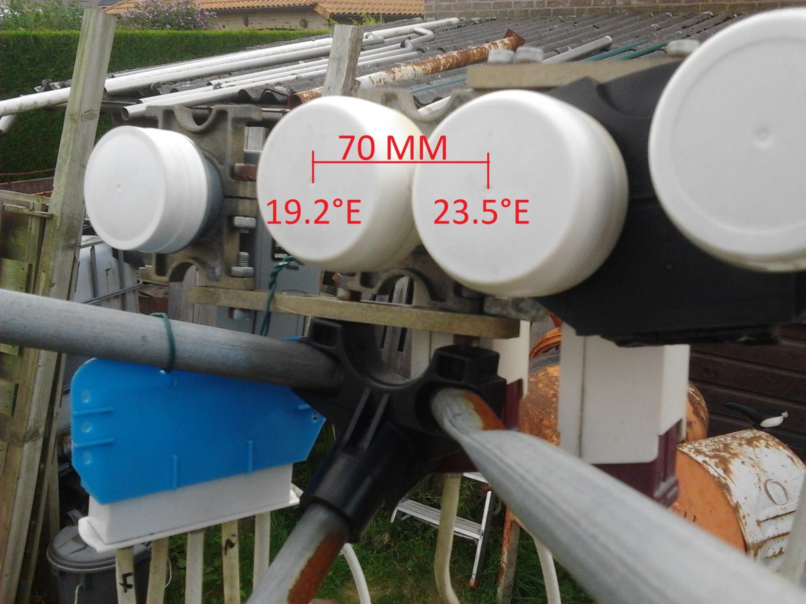

smetje limb.BE Geplaatst: 12 augustus 2014 Geplaatst: 12 augustus 2014 (aangepast) de hard afstand tussen astra 1 19.2°E er astra 3 B 23.5°E is 70 mm op mijn channel master 1.20m 12 augustus 2014 aangepast door smetje limb.BE Db. 900UHD 2X. 4x twin lnb 1x bosat 1.50m .Dreambox 7020hd v2 . Dreambox 800 Db 8000 1x. Db 800se Db 2X 500HD Sab unix triple 2x. Xsarius Galaxy 4K. Gigablue trio. Gigablue Quad Plus. Zgemma H7 Cabel en Sat Samsung UE65MU7070 4K Ultra HD Smart LED Samsung UE46F6650SSXXN led 1x LG 60"lb 870v
Sprietje Geplaatst: 12 augustus 2014 Geplaatst: 12 augustus 2014 Dat klopt dan precies smetje. In Nederland/België is de ontvangsthoek tussen die twee satellieten 5,2 graden. In Alicante is dat 5,67 graden, dat is 9% meer.Dan zou je op 76,3mm uitkomen. Mogelijk dat ze bij jou beter ook 3mm verder uit elkaar kunnen staan.Bovendien stelt een afwijking van een paar millimeter weinig voor.

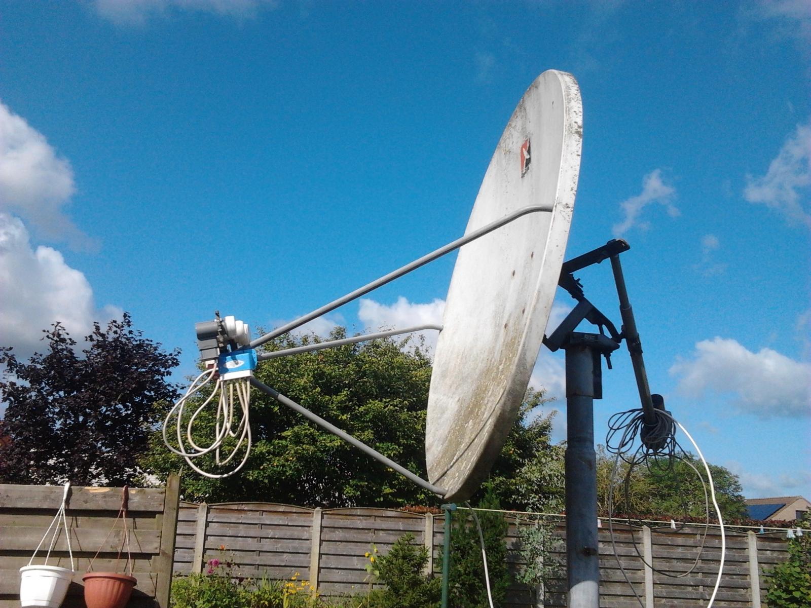

Gast Geplaatst: 12 augustus 2014 Geplaatst: 12 augustus 2014 Mooie schotel. Wel tijd om eens netjes schoon te maken misschien en de kabels netjes weg te werken.... Ik zou de f connectoren nog waterdicht maken als ik die tip mag geven! Op de foto lijkt me niet dat deze schotel in Alicante staat. Als die daar nu wel staat en de schotel is draaibaar zoals die op de foto schijnt te moeten zijn dan is één goede lnb toch voldoende?

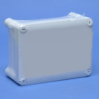

smetje limb.BE Geplaatst: 12 augustus 2014 Geplaatst: 12 augustus 2014 (aangepast) Mooie schotel. Wel tijd om eens netjes schoon te maken misschien en de kabels netjes weg te werken.... Ik zou de f connectoren nog waterdicht maken als ik die tip mag geven! Op de foto lijkt me niet dat deze schotel in Alicante staat. Als die daar nu wel staat en de schotel is draaibaar zoals die op de foto schijnt te moeten zijn dan is één goede lnb toch voldoende? ken javel,als ik dat erover giet dan komt het mos enz er allemaal van af doe ik straks wel en een volledig waterdicht kastje over de switsh Kastje kunststof 155x100x74mm 12 augustus 2014 aangepast door smetje limb.BE Db. 900UHD 2X. 4x twin lnb 1x bosat 1.50m .Dreambox 7020hd v2 . Dreambox 800 Db 8000 1x. Db 800se Db 2X 500HD Sab unix triple 2x. Xsarius Galaxy 4K. Gigablue trio. Gigablue Quad Plus. Zgemma H7 Cabel en Sat Samsung UE65MU7070 4K Ultra HD Smart LED Samsung UE46F6650SSXXN led 1x LG 60"lb 870v

jacqfranc Geplaatst: 13 augustus 2014 Auteur Geplaatst: 13 augustus 2014 Beste Sprietje en Smetje, Had bij het eerste bericht van Sprietje niet ver genoeg gescrolled en dus de foto's van de multifeedhouders niet opgemerkt. Nu nog volgende vragen: - blijkbaar kan je de 3voudige houder vastmaken aan de lnb zélf maar op de foto van Smetje zie ik dat de lnb's voor 19.2 en 23.4, praktisch naast elkaar staan en dat de basisklem niet gebruikt wordt; als ik Sprietje goed begrijp, kan ik met dat systeem één lnb (voor 23.4) in zijn oorspronkelijke klem laten zitten en de multihouder aan die lnb bevestigen: juist ? - graag een adres (liefst Spanje maar ik betwijfel dat) waar ik het alu model voor 3 lnb's zou kunnen kopen (op Internet alleen voor verzending binnen Duitsland gevonden) Met dank, jacqfranc
