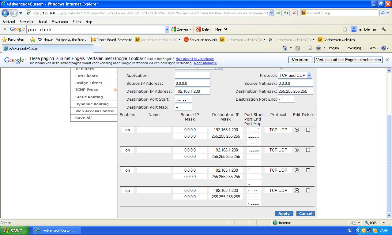

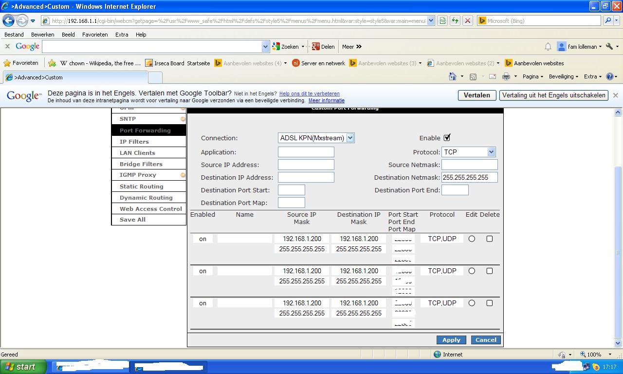

Ik heb hier een andere router voor het netwerk nu wilik een paar poorten open zetten dan custom port forwarding ik heb dat gedaan maar als ik een poort check doe staan ze niet open !
Iemand ervaring hiermee het zoals in topic als aangegeven een EM 4206

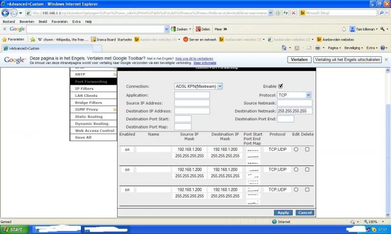

De open poort verwijst wel naar een bestaand apparaat / poort anders wil het niet

dat ga ik proberen eens laat iets weten want dat had ik niet zo ingesteld heb ik gewoon leeg gelaten nl

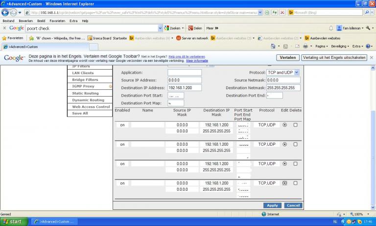

Okay gedaan maar geen resultaat werkt nog niet pff begin ernu wat van te krijgen zeg helpdesk van eminent tja die weten het helemaal niet ! zo heb ik het nu staan zoals je zei , ik weet het niet meer nog nooit meegemaakt dit !

wat raar dat je een source adres op moet geven. De meeste routers die ik ken forwarden je externe ip adres naar de host die je aangeeft in de port forward. Zet bij source eens een * en voor de netmask ook en kijk eens of het dan wel werkt? En kies of tcp of udp, al naar gelang je wilt gebruiken.
Source en target hetzelfde hebben zoals je eerst had gaat nooit werken.

Ik dacht dat netmask meestal eindigde met een 0
ofwel 255.255.255.0, hier staat 255.

En waarom zit je de poorten te maskeren? Nergens voor nodig.
Het WAN ip adres of internet adres moet je altijd maskeren.
Dus welke poorten wil je openen en naar welke netwerkapparaat?

Ik zie niet wat daaraan een probleem kan zijn.
Ik heb geen WAN ip adres van 1pm, dus dan zou ik het hele internet moeten scannen naar een open poort 12000.
Enfin, source ip adres en netmask altijd blanco laten. Of je 'tegenpartij' heeft een vast ip adres.
Dan kan je die daar invullen.
Start, end en map poort moet 12000 zijn. Je eigen subnetmasker moet 255.255.255.0 zijn.
Als poort 12000 de enige poort is (ik zie drie poort regels), dan de andere twee verwijderen.

Waarom moet het perse via Custom, op de normale manier voeg je eerst het LAN IP adres toe en dan klik je op user en dan hoef je alleen maar een naampje te verzinnen, kiezen of het TCP of UDP moet zijn en de poorten in te vullen.
