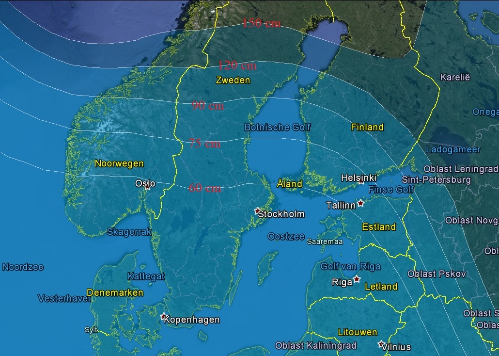

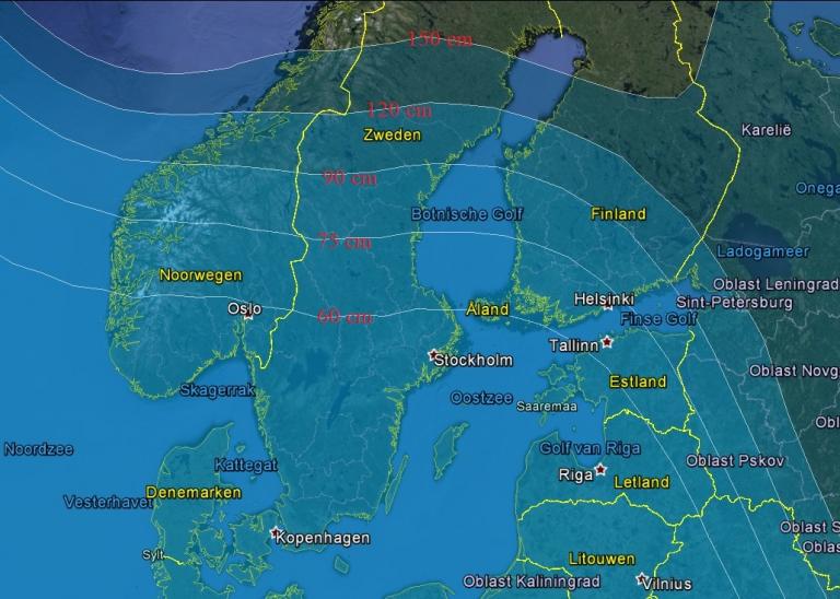

Crazy Sat Geplaatst: 23 augustus 2014 Geplaatst: 23 augustus 2014 Kotje , welkom. Normaal zou een schotel van 80 à 90 cm moeten volstaan in Oslo op de 23,5°E. Noordwaarts heb je wel problemen en ga je moeten gaan voor een 120 cm. Heb een collega feedhunter die iets boven Oslo woont en die ontvangt prima de FTA zenders van Nederland met een 90 cm schotel. Voor BVN en de andere zenders op 19,2°E zal dit wel geen probleem zijn. Misschien even aangeven met welke schotel je nu BVN ontvangt. Zie footprint van de 23,5°E feedhunting , a crazy hobby ! Edison OS mio 4K UHD + Octagon SF8008 4K UHD + Dr.HD F15 + Edison OS mini + Technomate TM-5402 HD M3 CI , Moteck SG2100 + Deltastar 90 cm + Invacom C120 QDF-031 Quad lnb + SkyStar HD2,TBS5927 , en TT-budget S2-1600 kaart. Channel Master 180 cm schotel + ESX241 lnb voor C-band. DVB-T2 via Oostvleteren,Egem,Mont des Cats,Bouvigny en Doornik.

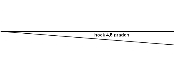

Oplossing Sprietje Geplaatst: 23 augustus 2014 Oplossing Geplaatst: 23 augustus 2014 (aangepast) Beste KotjeWelkom op dit forum.Zowel voor de Astra 1L als de Astra 3B ligt Oslo op de grens van het gebied waar je met een 60cm-schotel toe kan. Het is echter geen aanrader om in Oslo een 60cm-schotel te gebruiken maar wat groter, zeker voor de Astra 23,5.Als je bijv. kiest voor een Triax 78, dan kun je daar een CanalDigitaal duo-lnb voor gebruiken. De berekende afstand in Oslo zou 43mm moeten zijn tussen de twee koppen. De duo-lnb heeft een afstand van 38mm, en verschil van 5mm waar goed mee te leven valt.Wil je wat meer regen en sneeuw reserve, dan zou je voor een Triax88 kunnen gaan. De berekende afstand zou dan 51,5mm zijn. Daarvoor kun je prima een duo-lnb nemen voor een schotel van 80cm waarvan de koppen 53mm van elkaar staan.Behoorlijk wat ontvangstreserve kan nooit geen kwaad. Ik kan alleen niet beoordelen welke schotel je kunt plaatsen.Een Triax 78 is 70cm breed en 78cm hoog, een Triax 88 is 85cm breed en 95cm hoog.Welke schotel je ook neemt met welke duo-lnb dan ook, deze moet 5,5 graad schuin geplaatst worden, d.w.z. de kop van de Astra 19,2 lager dan de kop van de Astra 23,5.Een hoek van 4,5 graden heb ik bijgevoegd om de duo-lnb op de juiste schuinte in te kunnen stellen. Even uitprinten en uitknippen en op de achterzijde van de duo-lnb plakken. 23 augustus 2014 aangepast door Sprietje

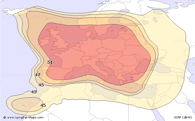

Sprietje Geplaatst: 23 augustus 2014 Geplaatst: 23 augustus 2014 (aangepast) Met 51 dBW EIRP waar Oslo net binnen valt, heb je een schotel nodig van 55 cm volgens de tabel. 23 augustus 2014 aangepast door Sprietje

Crazy Sat Geplaatst: 23 augustus 2014 Geplaatst: 23 augustus 2014 (aangepast) Het is echter geen aanrader om in Oslo een 60cm-schotel te gebruiken maar wat groter, zeker voor de Astra 23,5. Daarom ook het advies om een grotere schotel van 80 à 90 cm te gebruiken , een 60 cm schotel gaat nog goed werken in Spanje tot Barcelona (ongeveer) . Vergeet niet de weersomstandigheden in Spanje ten opzichte van Scandinavië. De footprint houd hiermee spijtig genoeg geen rekening mee. In Oslo ga je te maken hebben met veel regen , hou dus wat reserve. 23 augustus 2014 aangepast door Crazy Sat feedhunting , a crazy hobby ! Edison OS mio 4K UHD + Octagon SF8008 4K UHD + Dr.HD F15 + Edison OS mini + Technomate TM-5402 HD M3 CI , Moteck SG2100 + Deltastar 90 cm + Invacom C120 QDF-031 Quad lnb + SkyStar HD2,TBS5927 , en TT-budget S2-1600 kaart. Channel Master 180 cm schotel + ESX241 lnb voor C-band. DVB-T2 via Oostvleteren,Egem,Mont des Cats,Bouvigny en Doornik.

Sprietje Geplaatst: 23 augustus 2014 Geplaatst: 23 augustus 2014 (aangepast) Beste KotjeDie footprint geeft aan dat de schotel minimaal 55cm breed moet zijn maar dat is niet de footprint die SES-Astra aangeeft. In de bijlage geef ik de footprint aan van SES-Astra van de Astra 23,5.Zoals ik al schreef, zijn de schotelmaten die daar op aangegeven worden bedoeld voor de transponders met QPSK-modulatie. Voor de DVB-S2 , 8PSK modulatie en dan ook nog met FEC 4/5 en 5/6 is die schotelmaat ontoereikend. Vandaar dat ik schreef dat je minimaal voor een Triax 78 moet gaan maar beter voor een Triax 88.Op de eerste de beste Zweedse webshop zie ik een Triax 88 voor 799 Sek staan, dat is €87,- . Een forse prijs maar ik heb begrepen dat in Zweden niets goedkoop is. Verder is het wenselijk dat je de kop van de Astra 23,5 in de klem zet en de schotel op de Astra 23,5 uitricht. 23 augustus 2014 aangepast door Sprietje
