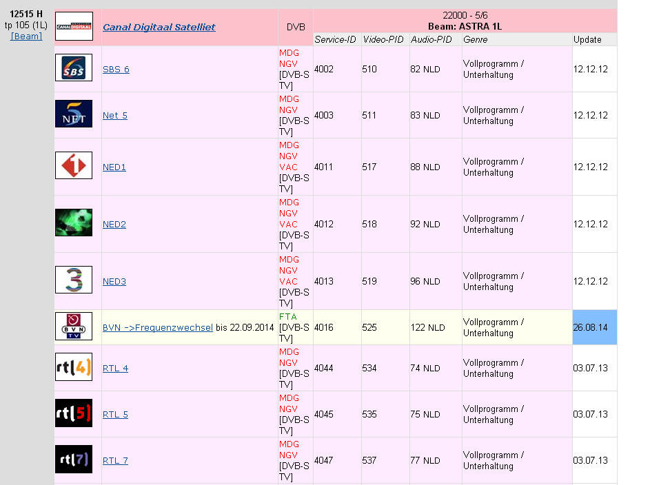

Kijk even na of je op 12515 Hor SR 22000 FEC 5/6 signaal hebt. Dan zou je op die transponder de NL zenders moeten kunnen inladen.

Bedankt voor al jullie suggesties. Na diverse malen de zenderlijst gewist te hebben, de transponder opnieuw te hebben ingesteld en uiteindelijk nog maar weer eens het smartkaartje te hebben opgeladen, kreeg ik de boel weer aan de praat. Na dagen van ergernis en frustratie werkt het weer!!
Ben wel benieuwd hoe ik de transponder wijziging van BVN moet oplossen.
gewoon de nieuwe frequentie manueel scannen.... en dan in de plaats van de 'oude' BVN neerzetten in je favoritenlijst.

Onlangs heb ik mijn CI-module laten updaten en heb ik weer ontvangst op mijn Humax i-cord. Ik heb gekozen om de fabrieksinstellingen terug te zetten. Sindsdien heb ik niet meer de keuze voor de transponder 12515 H 22000 5/6, maar wel voor 12515 H 22000 A. Ik heb alle NL zenders maar geen BVN. Iemand een idee hoe ik dit kan oplossen?
  • Moderator
De bvn transponder met de hand toevoegen aan de transponderlijst en dan die transponder scannen.
Bvn zit op 11185
