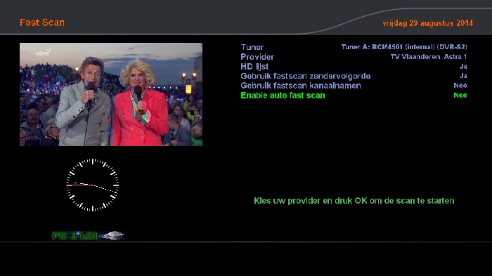

Heb je misschien fastscan aanstaan?
Te vinden onder Menu->Instellingen->Zenders zoeken -> Fastscan -> Activeer auto fastscan -> NEE
fastscan stond op ja.
Nu even afwachten.
Bedankt

zo staat mijne

Ik heb hem uit en aangezet en de zenderlijst blijft staan.
Ik verwacht dat het nu goed is na het uitzetten van de fastscan.
Bedankt.

Dat fastscan op ja betekent dat de receiver als hij 10 minuten op standby staat de fastscan lijst gaat binnenhalen en ook de eigen nummering toepast.
