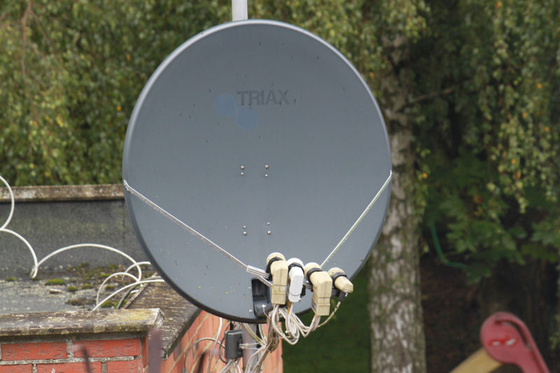

bellejt Geplaatst: 30 augustus 2014 Geplaatst: 30 augustus 2014 ik heb mijn schotel heruitgericht met info die ik van Sprietje heb gekregen.Ik heb nu echter uitval bij regenweer.Voorheen had ik er een gewone gibertini rail opzitten.Nu een triax multirail.Vermoedelijk staat er iets niet goed maar ik heb wel optimaal signaal bij goed weer.Overal 14.5 db 80 %. Staat de rail niet te schuin ? De schotel staat op 31 graden gezet.Daar haal ik beter resultaat dan op de voorziene 29.5. PS : de hotbird kan ik niet goed krijgen.Max 8 db 50 % Alvast bedankt voor de hulp.Ik voeg een foto bij : Groetjes,salutations,greetings. 1 x Gibertini 1,10 vast 3 sats + 1 x Triax 88 cm rotor + Triax fixed 5W Vu + Duo4K SE sat tuner 4 X DVB-S2X en 1 x turbo DVB-C + OpenVix + idem dual tuner and vu duo2 fallback tuner Octagon SF8008 4K Openvix (via ethernetconnectie/WIFI fallbacktuner)

Gast Geplaatst: 31 augustus 2014 Geplaatst: 31 augustus 2014 (aangepast) De theorie is niet altijd de praktijk vermoed ik. Ligt die rails nou boven op een schoor? Lijkt me niet echt de bedoeling. Het geheel ziet er ook erg rommelig uit. Dat zal de ontvangst niet beïnvloeden maar of het fijn werkt met afstellen? Wat voor waardes haal je met je triax 88 en rotor dan op de Hotbird? 31 augustus 2014 aangepast door erwinnaar
Sprietje Geplaatst: 31 augustus 2014 Geplaatst: 31 augustus 2014 Ja erwinnaar, daar zat ik gisteren ook al naar te kijken. Het lijkt er wel op dat die schoren veel te hoog aan de lnb-arm zijn vastgemaakt. Ook hadden die wel 15-20cm lager aan de schotel vastgemaakt kunnen worden.
bellejt Geplaatst: 31 augustus 2014 Auteur Geplaatst: 31 augustus 2014 (aangepast) foto is gezichtsbedrog hoor.De schoren zijn vastgemaakt op 12 cm van de lnb steun.De arm staat goed vast.Is nodig want de schotel vangt veel wind.De losliggende draad loopt naar de rotor.Op de rotor heb ik goede ontvangst op de HB hoor.14.5 db 92%.Hb wordt hier nagenoeg niet gebruikt.Verder zijn alle lnb draden netjes vastgemaakt aan de arm en aan de aluminium steun van de schotel.De losse draden zijn degene die naar binnen lopen.Is een quadkabel. Ps : heb daarstraks ook ff een test gedaan met aan de schotel en arm te schudden.De waarden bleven nu goed konstant.Het kapje die je boven de lnb's ziet is momenteel gewoon een plastic mapje om te zien of dat verschil geeft bij regenweer.Zou moeten werken als die dure paraprot dingen. Ps2 : vroeger had ik een Gibertini rail en heb daar nagenoeg nooit uitval meegehad.2 X op 3 jaar tijd en dan was er 1 keer bij dat het boven Berdorf een heel groot onweer was.Foto's staan daarvan nog op mijn website. 31 augustus 2014 aangepast door bellejt Groetjes,salutations,greetings. 1 x Gibertini 1,10 vast 3 sats + 1 x Triax 88 cm rotor + Triax fixed 5W Vu + Duo4K SE sat tuner 4 X DVB-S2X en 1 x turbo DVB-C + OpenVix + idem dual tuner and vu duo2 fallback tuner Octagon SF8008 4K Openvix (via ethernetconnectie/WIFI fallbacktuner)

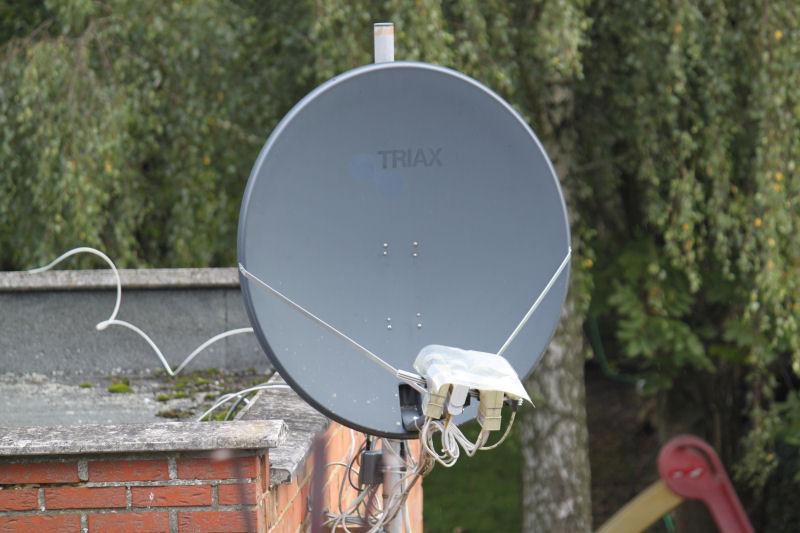

bellejt Geplaatst: 21 oktober 2014 Auteur Geplaatst: 21 oktober 2014 inmiddels de rail goed afgesteld en heb normaal 94 % ontvangst.Over de Lnb's heb ik een plexiglas geplaatst zoals de paraprot.Vandaag een onweer/storm gehad met hevige regen en hagelstenen er doorheen. Ontvangst biveau zakt naar 65 % en alles blijft netjes in beeld.Voorheen viel dat makkelijk terug naar 45 % en zelfs naar 0 %. De kap in plexiglas 1.2 mm heeft dus wel degelijk de benodigde DB's / percenten gered om te kunnen blijven kijken.Voor de kost moet ik het niet laten : 3,5 euro voor plexi van 50 cm vierkant.Deze heb ik in 2 verdeeld en ook een deel over de Lnb van de rotor gezet. Zelfde resultaat. Indien iemand wil zie hoe ik het gedaan heb maak ik wel een fotootje.Ondanks alle ongelovige commentaren (waar ik ook bij was) ,heeft het dus wel degelijk nut die goedkope oplossing te plaatsen. PS: de kosten van een paraprot zijn volgens mij wel superduur : 25 euro terwijl een plex amper enkele euro kost.Is wel wat zelfbouw om de plexi te maken maar dat hoort toch bij de hobby. Groetjes,salutations,greetings. 1 x Gibertini 1,10 vast 3 sats + 1 x Triax 88 cm rotor + Triax fixed 5W Vu + Duo4K SE sat tuner 4 X DVB-S2X en 1 x turbo DVB-C + OpenVix + idem dual tuner and vu duo2 fallback tuner Octagon SF8008 4K Openvix (via ethernetconnectie/WIFI fallbacktuner)
Sprietje Geplaatst: 21 oktober 2014 Geplaatst: 21 oktober 2014 Mooi bellejt dat je nu wel een goede ontvangst hebt nadat de rail op de juiste schuinte was gezet.Tja en het droog houden van de lnb-koppen geeft wel degelijk verschil. Ook ik heb het jaren geleden bij regen ervaren met de Multytenne die toch echt wel een beetje moeite heeft met NGC Wild HD, vroeger o.a. de zender Planeta HD met die mooie sexy zangeressen. Als je na de regen de druppels van de lnb af poetste, had je ineens weer prima ontvangst.
