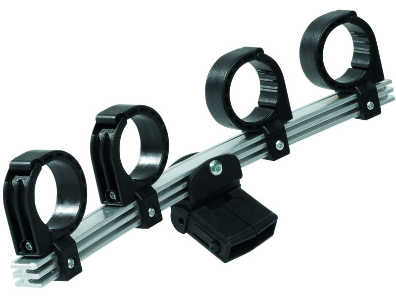

Ik vraag me af hoe ik fysiek bij een standaard CD 64 cm set een extra lnb kan plaatsen. Er zit toch maar ruimte voor een lnb welke geklemnd kan worden (de middelste bij de triple-lnb). Hoe kan dan de HB erbij, is er een verloopset of iets dergelijks?
Technisch qua doorschakelen via disecqs moet werken las ik in die ander thread.
Maar hoe koppel ik een lnb zonder dat er een rail of dergelijk aanwezig is?
Je kunt eerst een rail plaatsen. De duo-lnb zet je met één klem vast. Dan heb je nog heel veel ruimte om andere lnb's op de rail te plaatsen.
Maar er zijn nog heel veel andere mogelijkheden.
