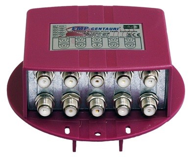

Er zijn ook 8-1 diseqc-switches te koop, o.a. de EMP, zie bijlage.
Je moet je ontvanger dan wel instellen op diseqc-1.1 om ze alle acht te kunnen gebruiken. Staat die op 1.0, dan kun je alleen de eerste vier aansluitingen gebruiken.
