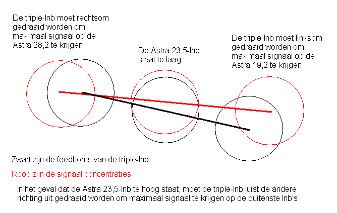

Sprietje Geplaatst: 4 september 2014 Geplaatst: 4 september 2014 Ik ben bang dat jij niet met de middelste lnb aan het uitrichten bent maar met de Astra 19,2-lnb.Heb je de diseqc-instelling in het menu van je ontvanger wel goed ingesteld:Astra 19,2 is A of 1Astra 23,5 is B of 2Astra 28,2 is C of 3Plak voor de zekerheid de twee buitenste delen van de triple-lnb af met aluminium folie zodat alleen in het midden een zône van 60mm vrij blijft.Stel dan je ontvanger in op een transponder van de Astra 23,5, bijv. TV Oost op 11914H, DVB-S, 27500, 5/6 en nu de schotel op de Astra 23,5 uitrichten.De triple-lnb moet wel eerst 13 graden schuin gezet worden zoals met de schuine lijn op de mal is aangegeven 1

Sprietje Geplaatst: 4 september 2014 Geplaatst: 4 september 2014 Als je mijn tekening goed bekijkt, dan zie je dat de drie signaalconcentraties niet op één lijn staan en dat is ook logisch. De satellieten staan aan de Clarkebelt en dat is een boog. Die boog vindt je ook terug in de ontvangst alleen niet een bolle boog zoals de Clarkebelt maar een holle boog omdat die door de schotel gespiegeld wordt. Het signaal van de Astra 23,5 wordt op de triple-lnb dus ook lager ontvangen dan van de twee buitenste satellieten.
