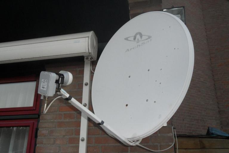

Een CanalDigitaal duo-lnb kun je prima op een Triax 64 monteren. Het is wel verstandig om de kop van de Astra 23,5 in de klem te zetten en de schotel ook op de Astra 23,5 uit te richten.

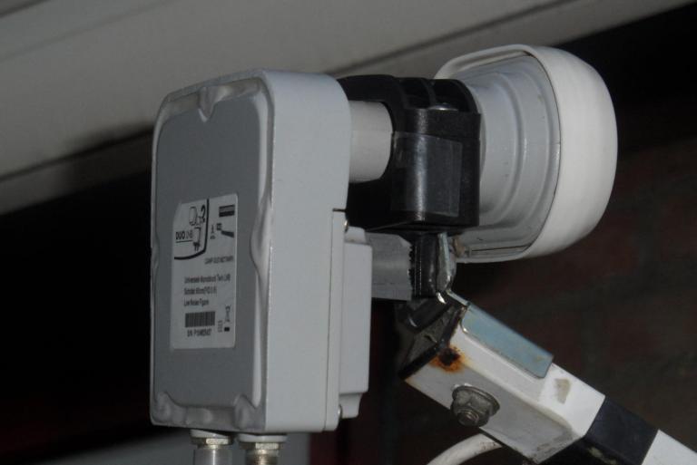

Daarvoor moet de schotel op een elevatie van 37 graden ingesteld worden en moet de duo-lnb 15 graden schuin ingesteld worden, dus een stuk schuiner dan in Nederland waar het maar 11 graden is volgens de bijgeleverde mal. Print de bijlage uit en knip de hoek uit en plak hem op de achterzijde van de duo-lnb
De Astra 23,5 kun je makkelijk vinden door schilderstape precies midden boven op de schotel te plakken en dan strak te spannen naar de lnb die in de klem staat.
Als de schaduw dan midden over de lnb-arm loopt om 12.32 uur in Estartit, staat de schotel precies op de Astra 23,5 gericht.

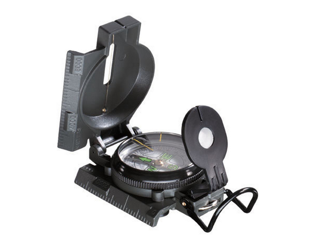

Gebruik een peilkompas om een lat op de grond te leggen in de juiste richting, dan kan je -over de LNB-arm van de schotel- kijkend de juiste richting snel bepalen.

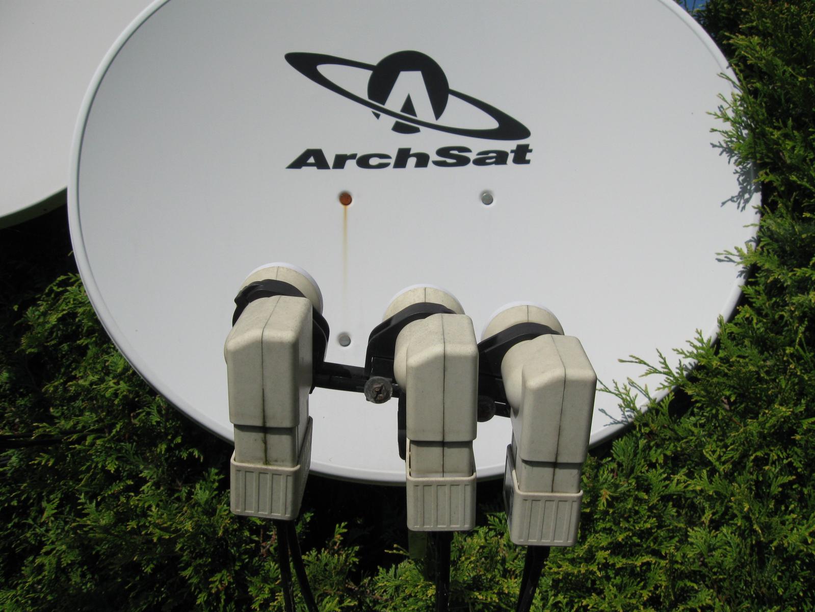

Welke schotel heb je precies van ArchSat. Is dat die schotel op bovenstaande afbeelding die een stuk breder is dan die hoog is?
Sprietje, ik heb een schotel (hier thuis) die smaller is dan hij hoog is zo op het oog, ik zou hem dan na moeten meten.
