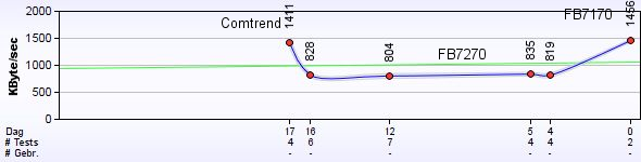

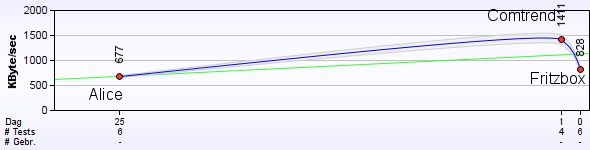

Sinds 4 weken heb ik Tele2 ADSL, daarvoor ADSL van Alice. Met hulp van een stappenplan ( http://tele2.gebruikers.eu/forum/viewthread.php?thread_id=919 ) heb ik de inloggegevens achterhaald.
Mijn vraag: Kan ik, en zo ja hoe, de snelheid van de ADSL verbinding met de Fritzbox op hetzelfde niveau krijgen als met het meegeleverde Comtrend modem: 1411 KByte/seconde, met de Fritzbox 828 KByte/seconde (speedtest.nl). Altijd nog beter dan de Alice verbinding (677).

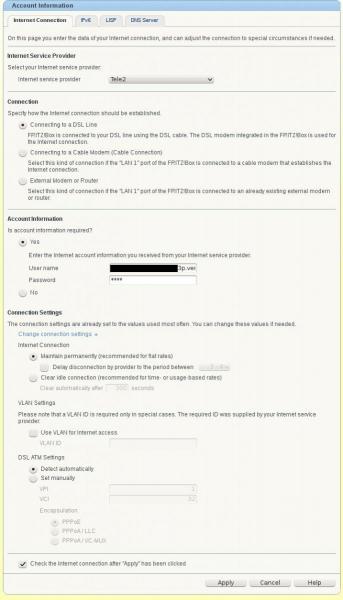

Wat zijn je instellingen? Ik heb alles op auto staan en dat gaat dus prima (zie bijlage).
Helaas kan ik jouw type Fritzbox niet meer op de site van AVM vinden, maar z'n opvolger is wel geschikt voor ADSL2+, misschien handig om dit nog even te controleren. De switch van DE naar int, zou het vlgs mij niet mogen zijn, al zit er tussen sommige types wel verschil in hardware (al is het dan meestal de hoeveelheid intern geheugen),

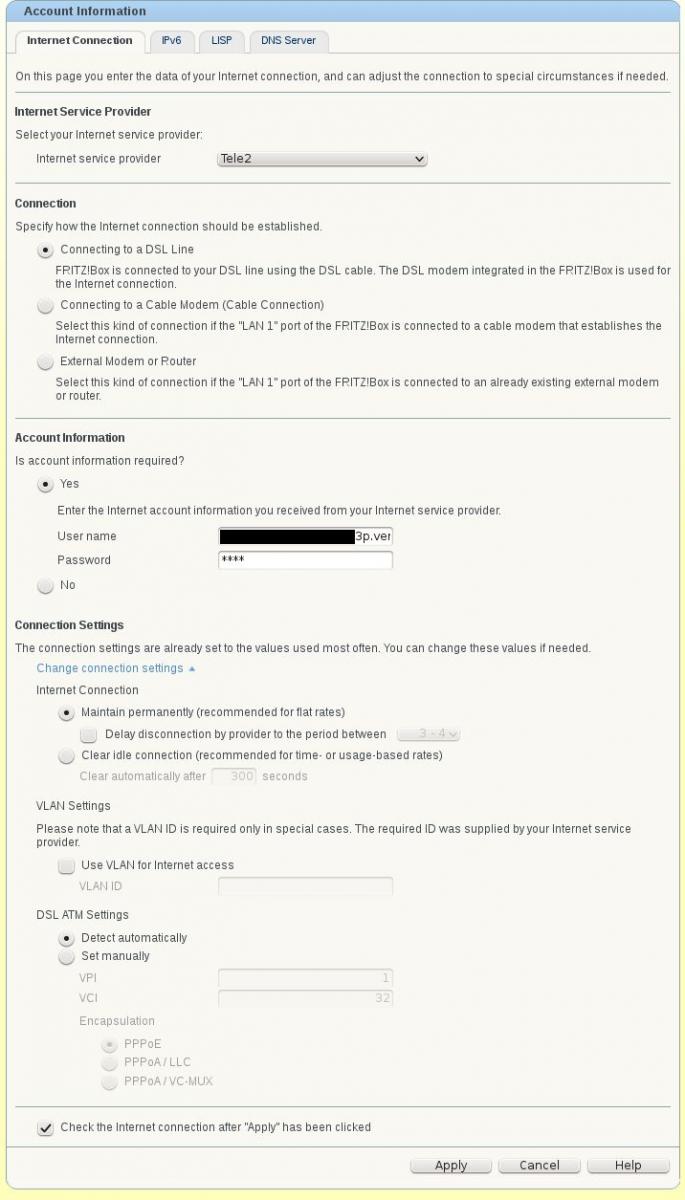

Mijn Fritzbox vindt de instelling niet automatisch. Het scherm instellingen komt verder overeen, alleen VPI/VCI heb ik handmatig op 0/32 gezet en PPPoE aangeklikt.

Ik heb ook een FB7170 intern. versie liggen en die ook getest. Daar wel een goede snelheid:
ADSL 2+ (ITU G.992.5) Annex A
Max. DSLAM throughput kBit/s 24000 1024
Min. DSLAM throughput kBit/s 64 32
Attainable throughput kBit/s 15588 1104
Current throughput kBit/s 14925 1021
Vergelijk speedtest.nl:
Er zijn wel veel fouten in  "forward error connection" bij dsl information - dsl.
Als een FB7170 al ADSL 2+ kan, zou de FB7270 het ook moeten kunnen.
