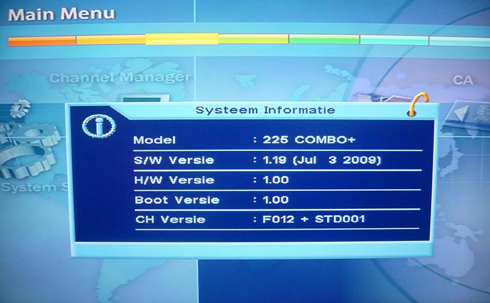

Andre1 Geplaatst: 13 oktober 2014 Auteur Geplaatst: 13 oktober 2014 (aangepast) Ik heb nu de Philips DSR8121 (van TVV) aangesloten en alle transponders (ook de problematische HD's) werken nu perfekt. Geen gestotter meer. Vloeiende beelden. Het ligt dus aan de receiver. Heb die MaxDigital HD-PVR 225 Combo gekocht in mei 2008 (285,-EUR). Indertijd werd die overal aanbevolen, ook op dit forum. Blijkt dus een miskoop geweest te zijn. Ik geloof dat de firma intussen niet meer bestaat. Na 1 jaar geen software updates meer te krijgen. De software die er nu op staat (1.19) is inmiddels 5 jaar oud. Wat zou ik aan de ontvanger nog kunnen proberen? Andere (oudere) software erop? Terug naar Fabrieksinstellingen? Maar dan krijg ik waarschijnlijk geen TVV updates meer. Aan de instellingen kan ik niet veel wijzigen denk ik. Ga toch nog teenentander proberen. Ten slotte werken honderden transponders goed en slechts een handvol HD-transponders op 18.2 en 28.2 werken slecht. 13 oktober 2014 aangepast door Andre1

youriy Geplaatst: 14 oktober 2014 Geplaatst: 14 oktober 2014 (aangepast) Voor dit probleem http://www.Bron: Totaal TV/nieuws/8921/Problemen_bij_ontvangst_nieuwe_Duitse_HD_kanalen.html is voor de maxcombo 225c nooit een oplossing gekomen. Je kunt 'm geloof ik wel softwarematig ombouwen tot een clarketech 5000hd waarvoor toen wel nieuwe software is uitgebracht. Dat dit probleem zich nu ook voordoet op Britse zenders wist ik niet. Als ik tijd heb zal ik eens kijken of dat bij mij ook is, ik heb die ontvanger ook nog maar niet meer in gebruik. 14 oktober 2014 aangepast door youriy clarke-tech HD4100+, gigablue UHD trio 4k, rotor 53grO-45grW, Fuba 85 cm.

Seniorsatter Geplaatst: 15 oktober 2014 Geplaatst: 15 oktober 2014 (aangepast) @Andre1 nk heb in mijn archief nog een nieuwere fw-versie(120) dan de jouwe gevonden. Misschieb het proberen waard ? Ik had vroeger ook de 225 Combo. MAX225Combo_120.rar 15 oktober 2014 aangepast door Seniorsatter

Andre1 Geplaatst: 25 oktober 2014 Auteur Geplaatst: 25 oktober 2014 Ik heb verschillende FW versies geprobeerd maar geen verbetering. Dan de Maxdigitaal 225 Combo omgezet naar de Clarke Tech 5000C. Bootloader van de 5000C erin gezet en laatste firmware CTECH5000C_209p.stb. Geen verbetering. Ook andere p- versies deden het niet. Ligt dus waarschijnlijk aan het toestel (aan de HW). Heb dan maar een nieuwe receiver gekocht. De Cark Tech HD4100 Plus. Probleem met HD zenders is nu opgelost. Hartelijk dank aan allen die me geholpen hebben. Over de CT HD 4100 Plus heb ik wel nog een aantal vragen maar zal dit posten in het betreffende forum.
