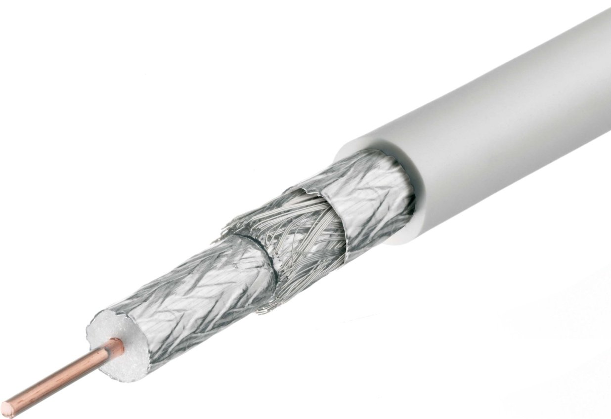

Ja, er is zeker een betere coaxkabel op de markt, bijv. de Hirschmann Koka 9 TS. Deze heeft dezelfde lage demping als de Koka 799 maar heeft een extra afschermfolie tussen de vlechtmantel en de buitenmantel. Ze noemen deze kabel 4G LTE-proof.
Ik zie die in Nederland al te koop voor €99,-/100m.
Een coaxkabel met een nog betere afscherming is de Koka125HD. Die zie ik in Duitsland al te koop staan voor €64,-/100m
