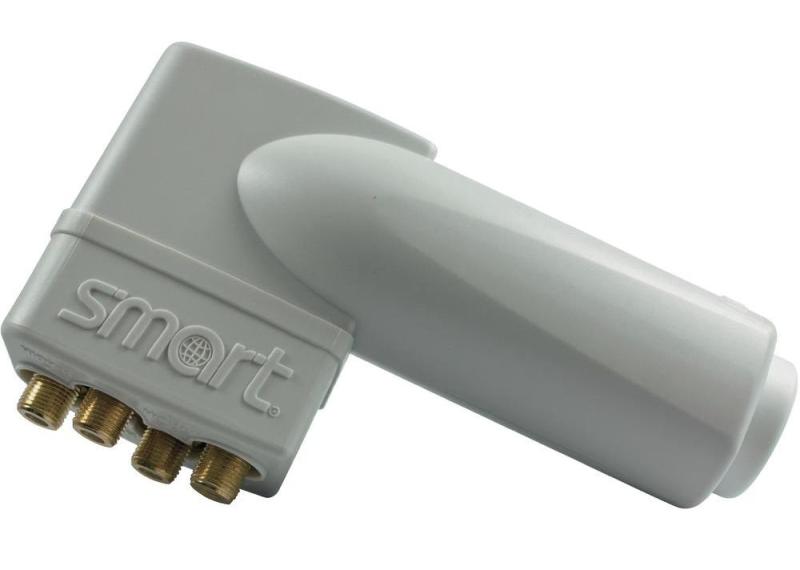

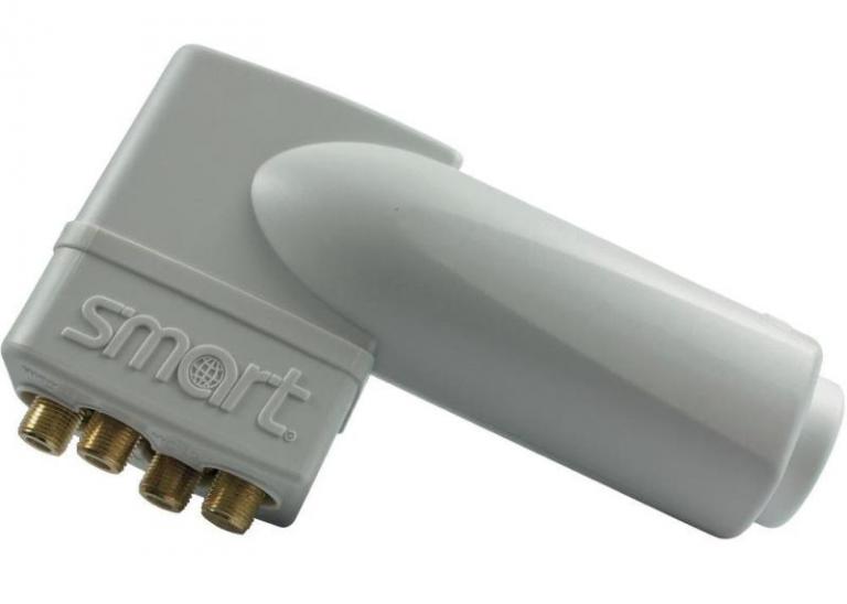

De afstand tussen de 16e en 19,2e lnb op een Triax 110 is 48mm. Dat kun je dus bereiken met een smalle lnb, bijv. een Alps of bijv. een Smart Titanium Rocket.
