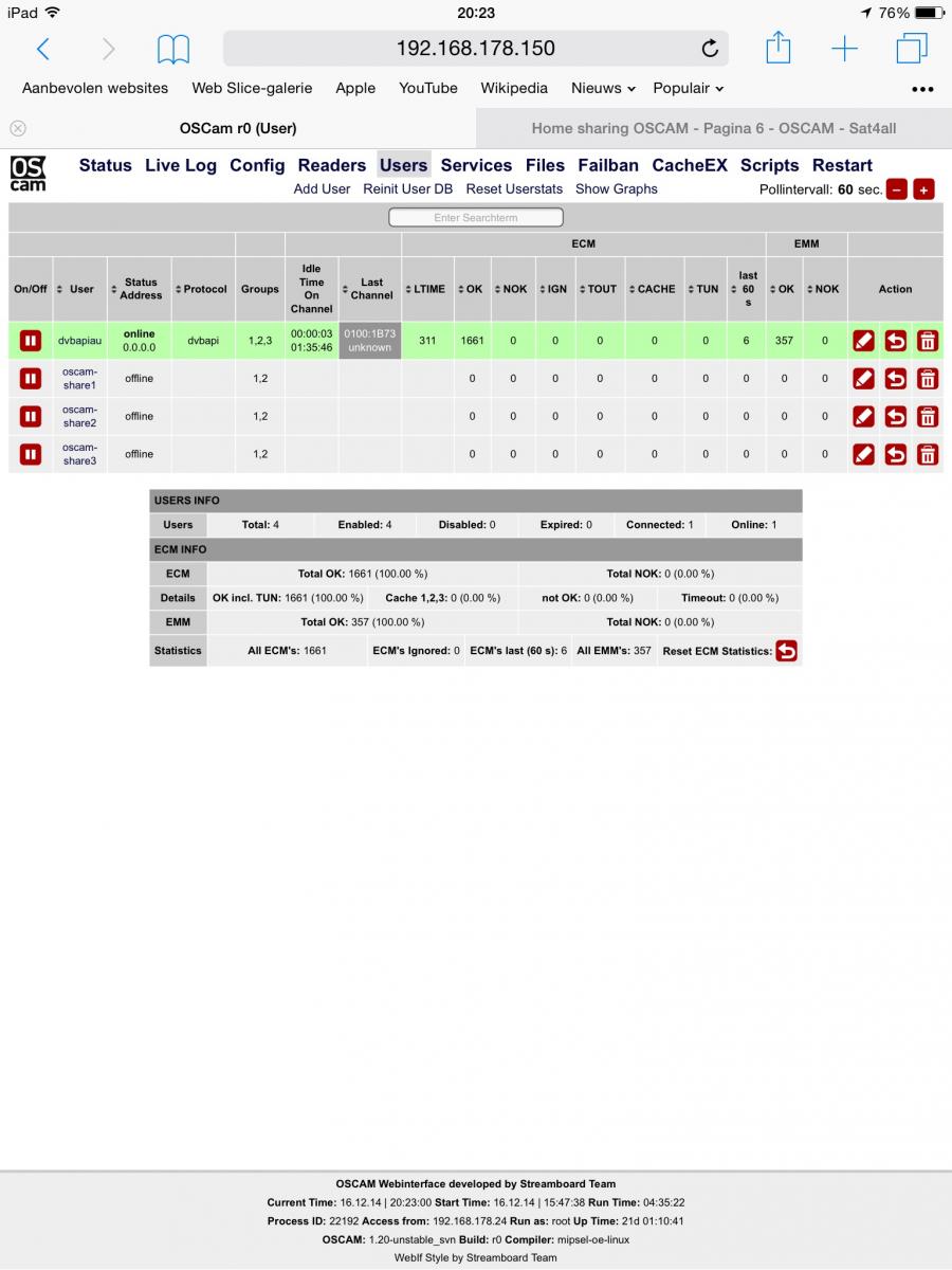

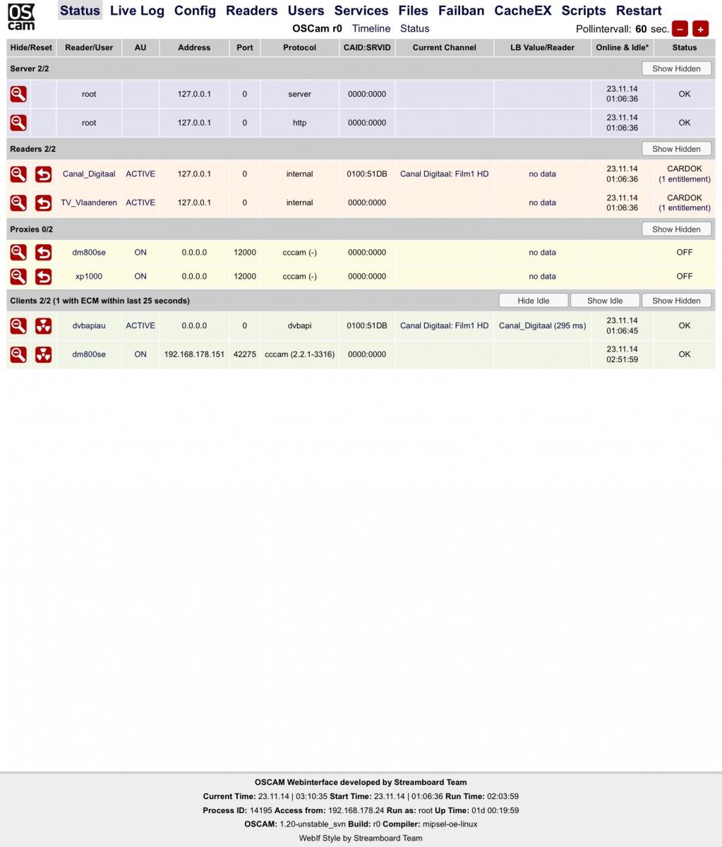

Ik snap je plaatje niet helemaal.
Ik dacht dat dit de 8000 was met 2 kaarten.
Heb je dan alsnog 2 proxies naar de 2 andere boxen?
En waarom heb je geen 3 clients (incl dvbapi)?
Dat het echt goed werkt zie je pas als je meerdere boxen tegelijkertijd meerdere dingen laat opnemen.
Dan zie je in je logging bijv. 8 verschillende zenders afkomstig van 2 kaarten.
Nu zie je enkel fim1, dat is wat karig. ;)
Gtz. Martje B
De DM8000 heeft 2 kaarten.. Eén voor CDS en één voor TVV... Ik heb de readers aangemaakt voor CDS (intern), TVV (intern)
En dit zijn de 3 clients.... Die hebben allemaal ook dvbapi... Die 'proxies" zijn volgens mij de verbindingen die ik met het cs378 protocol maak. Deze verschijnen alleen als de client boxen aanstaan.. Meer kan ik er niet van maken...

@martjeB
Opnemen gebeurt eigenlijk alleen op de DM8000 beneden (de server). De DM800SE en XP1000 zijn slaapkamer/logeerkamer doosjes en dienen eigenlijk alleen voor TV kijken. Het beroemde "even zappen" voor het slapen gaan. De DM800SE heeft wel een HDD ingebouwd en hiervoor wordt de eigen 2de kaart gebruikt van CDS. Alleen als we een TVV kanaal zouden willen opnemen wordt de kaart beneden aangesproken. Stel: beneden TVV zender kijken/opnemen, boven TVV kijken/opnemen is 4 streams. Zou dus net moeten werken. De XP1000 heeft alleen een CDS kanaallijst..
Dan moet ik toch eens kijken waar dat aan ligt... Buiten de readers van mijn DM8000 is er niets anders gedefinieerd. De server zou niet moeten kijken naar de clients (is ook nergens voor nodig), de clients hoeven alleen te verbinden met de server....
Ja, heb het gezien :) Heb uit Oscam onwetendheid inderdaad de DM800SE en XP1000 ook als reader aangemaakt (verward met de accounts). Heb ze verwijderd en Oscam opnieuew gestart.. Nu zijn ze weg. Alleen nog de dvbapiau, root en de twee echte readers voor de kaarten...
