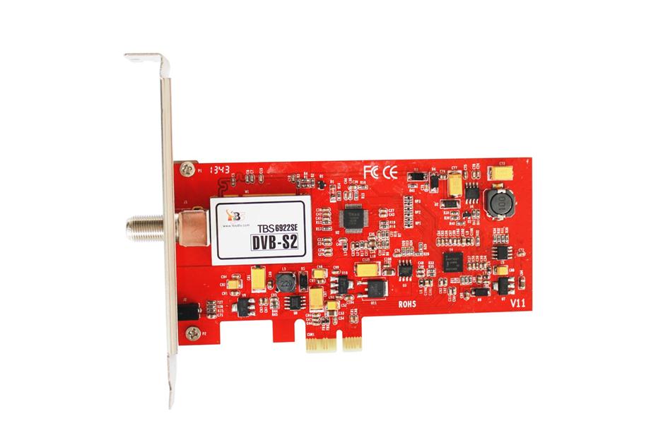

theosofica Geplaatst: 28 december 2014 Geplaatst: 28 december 2014 Goedenavond, Mijn setup: TBS-6922 DVBDREAM 2.5 op Windows 8.1 60 cm standaard TV vlaanderen schotel Single LNB 40mm Inverto (IDLB-SINL40-PREMU-OPP) Mijn schotel staat uitgericht naar Astra 1. Ik ontvang 762 kanalen. Het probleem: Ik ontvang helemaal niets op 12 722Mhz terwijl ik op alle andere kanalen wel een goede ontvangst heb. Dus geen ontvangst van Tv Vlaanderen en VRT. Heeft iemand een idee? Bedankt

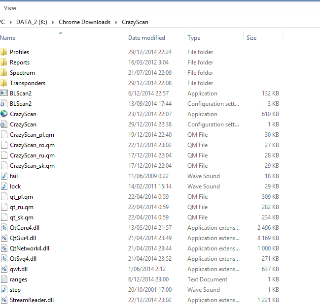

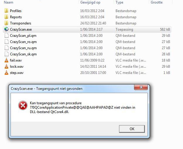

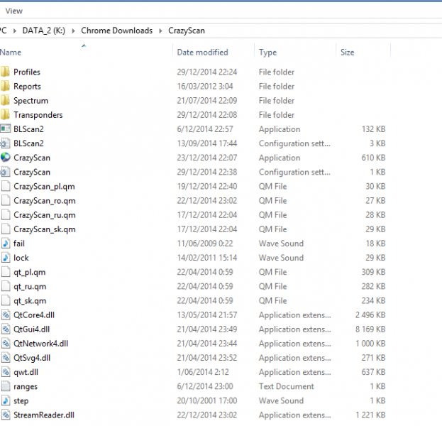

Crazy Sat Geplaatst: 30 december 2014 Geplaatst: 30 december 2014 Mooi dat het is opgelost. Graag maakt ik gebruik van dit draadje voor het volgende probleem. Als ik crazyscan wil opstarten krijg ik steeds volgende melding. Iemand een oplossing om dit te verhelpen ? feedhunting , a crazy hobby ! Edison OS mio 4K UHD + Octagon SF8008 4K UHD + Dr.HD F15 + Edison OS mini + Technomate TM-5402 HD M3 CI , Moteck SG2100 + Deltastar 90 cm + Invacom C120 QDF-031 Quad lnb + SkyStar HD2,TBS5927 , en TT-budget S2-1600 kaart. Channel Master 180 cm schotel + ESX241 lnb voor C-band. DVB-T2 via Oostvleteren,Egem,Mont des Cats,Bouvigny en Doornik.
theosofica Geplaatst: 30 december 2014 Auteur Geplaatst: 30 december 2014 Crazy Sat, Je moet meerdere software en DLL's downloaden, extracten en in dezelfde map plaatsen. Links to software: http://crazycat69.narod.ru/sattelite/StreamReaderEx/StreamReaderExEx-BDA.rar http://crazycat69.narod.ru/sattelite/StreamReaderEx/BLScan2.rar http://crazycat69.narod.ru/sattelite/StreamReaderEx/BLScan.rar http://sourceforge.net/projects/crazyscan/files/CrazyScan.rar/download http://sourceforge.net/projects/crazyscan/files/ReqLibs.rar/download
Crazy Sat Geplaatst: 30 december 2014 Geplaatst: 30 december 2014 Je moet meerdere software en DLL's downloaden, extracten en in dezelfde map plaatsen. Is gelukt theosofica. Dank je voor de hulp. feedhunting , a crazy hobby ! Edison OS mio 4K UHD + Octagon SF8008 4K UHD + Dr.HD F15 + Edison OS mini + Technomate TM-5402 HD M3 CI , Moteck SG2100 + Deltastar 90 cm + Invacom C120 QDF-031 Quad lnb + SkyStar HD2,TBS5927 , en TT-budget S2-1600 kaart. Channel Master 180 cm schotel + ESX241 lnb voor C-band. DVB-T2 via Oostvleteren,Egem,Mont des Cats,Bouvigny en Doornik.
