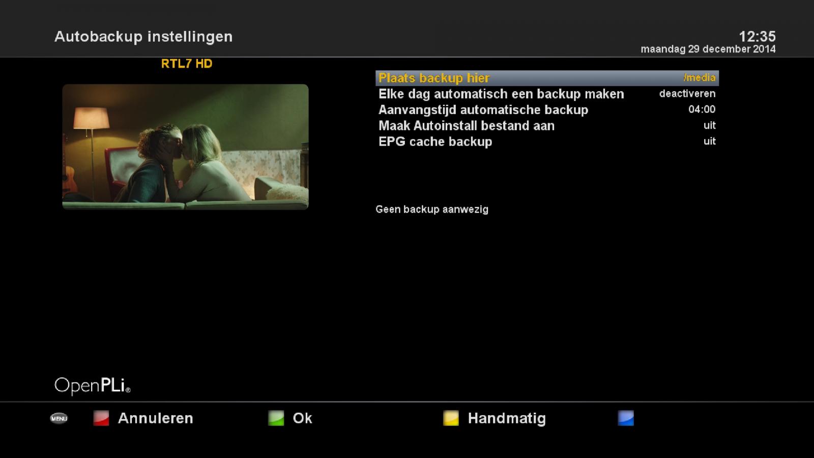

Tonskidutch Geplaatst: 29 december 2014 Geplaatst: 29 december 2014 in het beeld staat natuurlijk ook: geen backup aanwezig... tja Video Games Lana del Rey

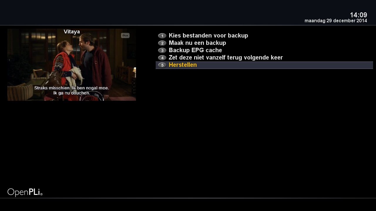

Oplossing dirocca Geplaatst: 29 december 2014 Oplossing Geplaatst: 29 december 2014 Misschien krijg je nog wat opties als je op de Menu knop drukt? Dacht dat het wel kon...maar tijdje terug dat ik de plug-in gebruikt heb. inderdaad . en druk op herstellen. je moet wel eerst een backup maken, zoals Tonski opgemerkt heeft. grtz Philip vuduo 500 GB HDD openpli4 - vuduo2 1TB HDD 2xdualS2 tuner openpli4 - XP1000 pli4 Samsung plasma 60inch-AVR Denon-Bose accoustimas 7.1 logitech harmony ultimate TVV - dual lnb 19.2 & 23.5 - OSCAM

Beheerder Michel Geplaatst: 30 december 2014 Auteur Beheerder Geplaatst: 30 december 2014 inderdaad . en druk op herstellen. autobackup.jpg je moet wel eerst een backup maken, zoals Tonski opgemerkt heeft. grtz Philip Bedankt, weer wat geleerd Gebruik je een advertentie blocker? Sluit onze website dan uit. Zonder advertenties kan deze site niet voortbestaan.
