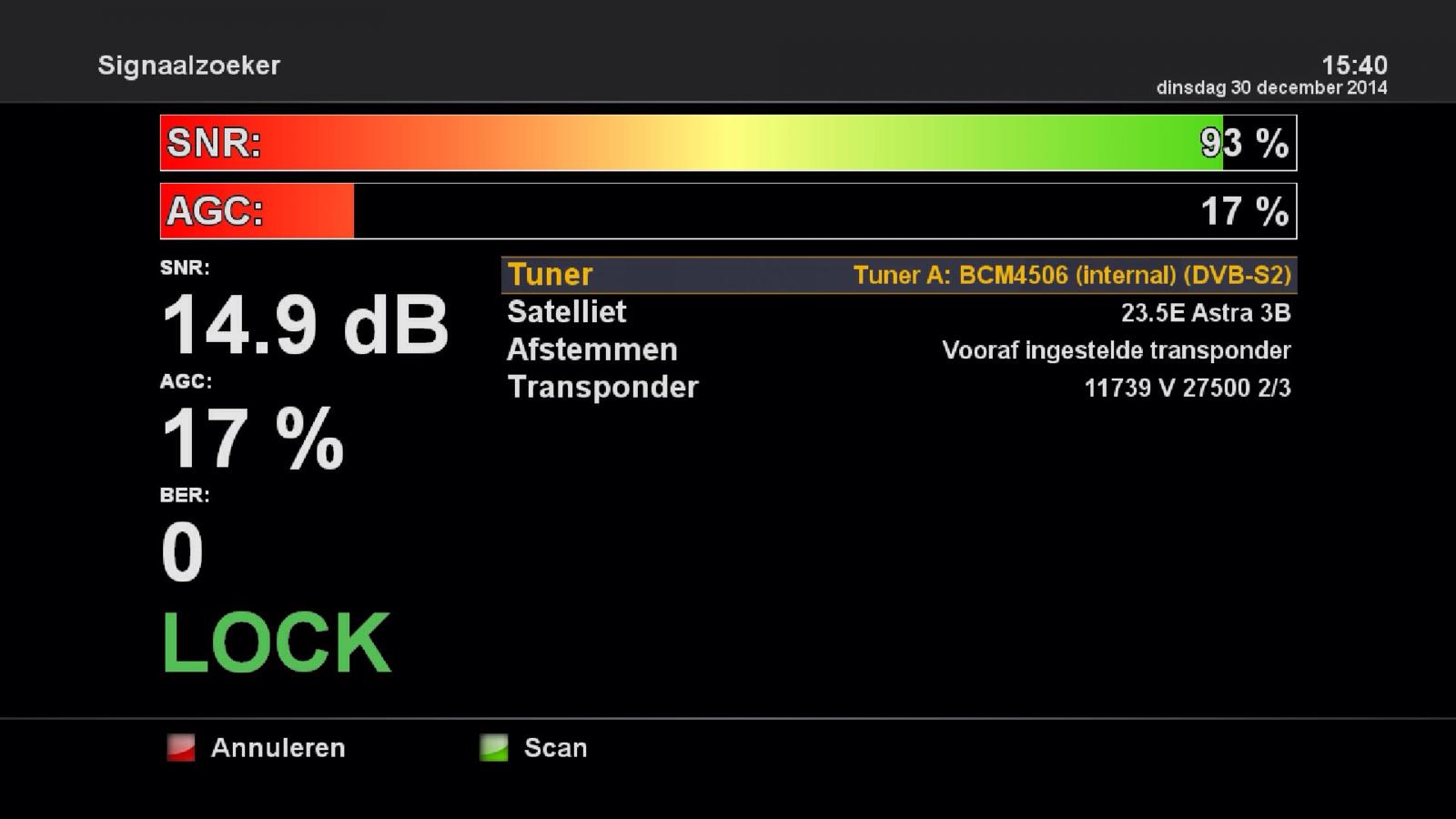

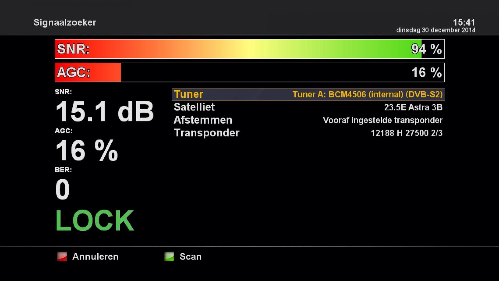

Gast Mimisiku Geplaatst: 30 december 2014 Geplaatst: 30 december 2014 Hier geen last (en er wordt ook geen algemene klacht in deze gerapporteerd). Ligt dus in dit geval bij de eigen installatie. Hier in Haarlem met een 90cm ovale schotel 15,0dB op deze kanalen. Screenshots van NPO 1,2 en 3 Dus even controleren. Schotelafstelling optimaal? Skew van de LNB's in het bijzonder deze van Astra 23,5°. Kabels en connectoren nalopen. En dan natuurlijk de tips van mijn voorganger..
