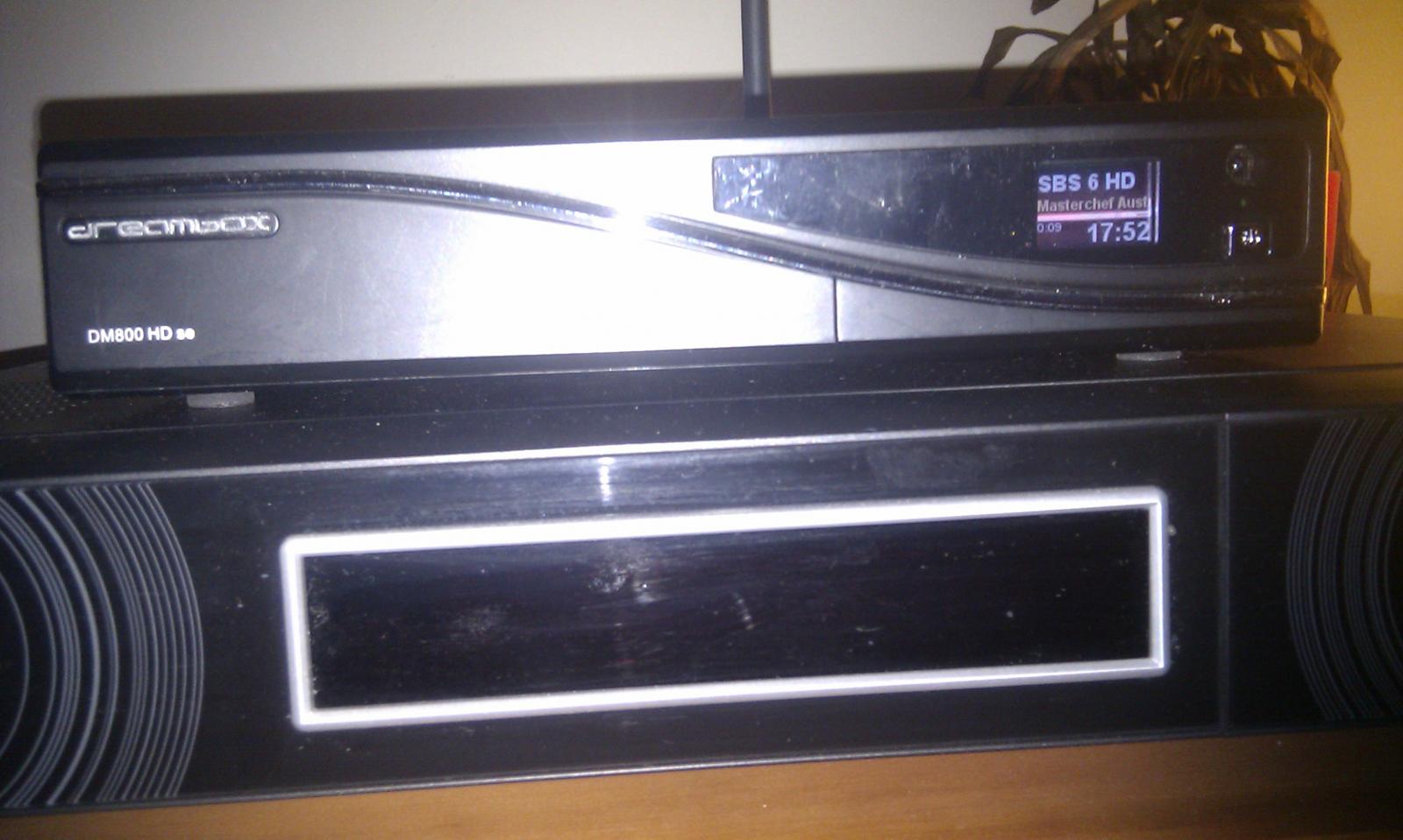

Hoe zeyt ik op mn dm openpli4?
Weet wel hoe dat gaat met mn vuduo
Moet ook flashen denkl ik maar doe niet zo maar wat.
Hij hangt al draadloos in het netwerk
Alvast bedankt
Dan hoop ik dat die wireless verbinding niet standaard in je DM800SE zit ingebakken (Sunray SR4), maar loopt via een WiFi Bridge. Een clone kan niet op OpenPli 4.0 werken via de officiele weg. Er zijn wel clone images beschikbaar maar dan moet je andere sites gaan bezoeken. Dat onderwerp is hier taboe.
Mocht je wél over een originele DM800SE V1 beschikken dan is de procedure heel simpel:
-Box stroomloos maken
-Standby knop ingedrukt houden terwijl je de spanning erop zet. Ingedrukt houden tot de *STOP* melding in het OLED scherm staat.
-IP adres staat in het OLED schermpje
openPli downloaden en uitpakken.
Via de webbrowser het ip adres intoetsen wat in het OLED scherm staat.
De WebIF komt nu in beeld. Onderin staat de knop Firmware Upgrade..
Als er in je OLED scherm iets anders dan DREAM MULTIMEDIA, BOOT #84 staat, dan niet flashen
Zal het wel een clone zijn wifi antenne  kan je er zo opdraaien.
Voor het geld kon ik t niet late met doos er bij(staat wel dreambox op)
openpli3 staat er op nu
Tsja.. Daarom verkoopt het ook. Gelukkig is Dreambox geen garantie meer voor topverkoop. Er draait ook geen OpenPli 3.0 op maar een geclonede versie die ze OpenPli noemen... Je zal je geluk ergens anders moeten zoeken.
Ach leuk voor er bij of reserve,sluit straks mn vuduo weer aan.
leuk voor de plaspauzes en is het mij mij later 12 uur :)
