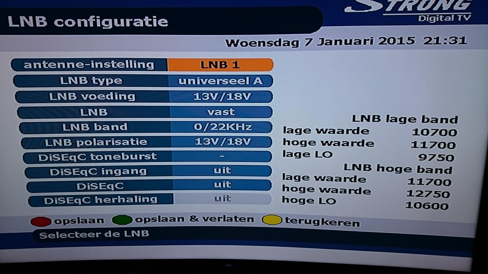

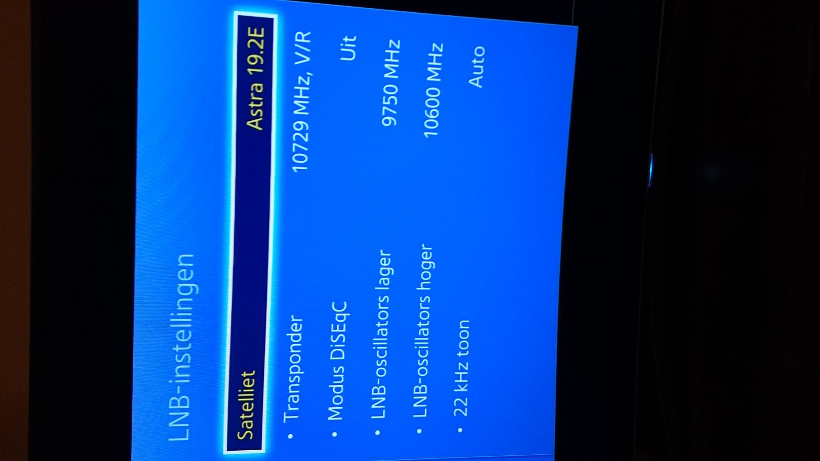

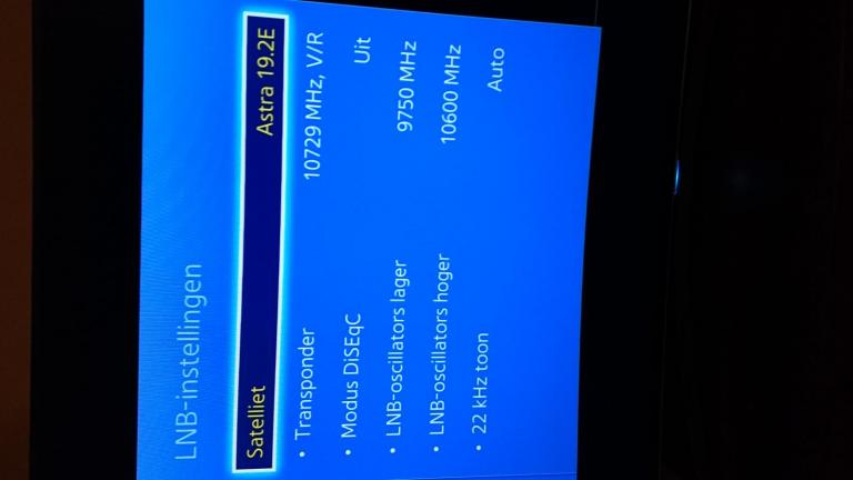

JoepM Geplaatst: 9 januari 2015 Auteur Geplaatst: 9 januari 2015 (aangepast) Helaas nog steeds geen NL zenders dus nog steeds maar de 'oude' Strong aan de TV gehangen. Ik zie geen verschil in LNB configuratie maar ik ben dan ook geen expert. Ik heb 2 screenshots gemaakt van de instellingen. De eerste is van de Strong de 2e van de Samsung. Ik dien waarschijnlijk voor de Samsung een van de settings te wijzigen, maar ja welke? Ik heb 2 bijlagen bijgevoegd. De eerste is van de Strong de 2e Samsung 9 januari 2015 aangepast door JoepM

Avalon Geplaatst: 10 januari 2015 Geplaatst: 10 januari 2015 (aangepast) Hallo Het is een Scandia-Toestel je moet even kijken als je een handige harrie kan vinden met een service-remote die voor een paar tientjes de TV-om kan zetten naar EU-BENELUX. Het toestel zal nu op Nordic staan en dan kan je niet de provider TVV/Telesat kiezen. alleen zweedse noorse providers. Als je in NL zat had ik je ermee kunnen helpen. Bij de H & HU -Modellen is geen LOCALSET menu aanwezig die je zo even kan wijzigen dit menu is verborgen en kan je alleen met een service remote oproepen. Anders de kanalen handmatig inladen en even met een editor sorteren moet je wel de LNB settings goed instellen bij Kanaalinstellingen en zoeken op satelliet en geen 19,2 oost.. Ben je een dagje zoet mee en bij elke zenderwijziging moet je weer aan de bak. TV omzetten naar EU-Benelux dan kan je ook gebruik maken van de Nederlandse Smarthub Mazlzlz Avalon 10 januari 2015 aangepast door Avalon
grenszuuker Geplaatst: 10 januari 2015 Geplaatst: 10 januari 2015 (aangepast) De diseque instellingen staan niet goed. Deze moet bij Samsung altijd nog ingevoerd worden. Astra1 is diseque 1 en Astra 3 is diseque 2. Succes 10 januari 2015 aangepast door grenszuuker
