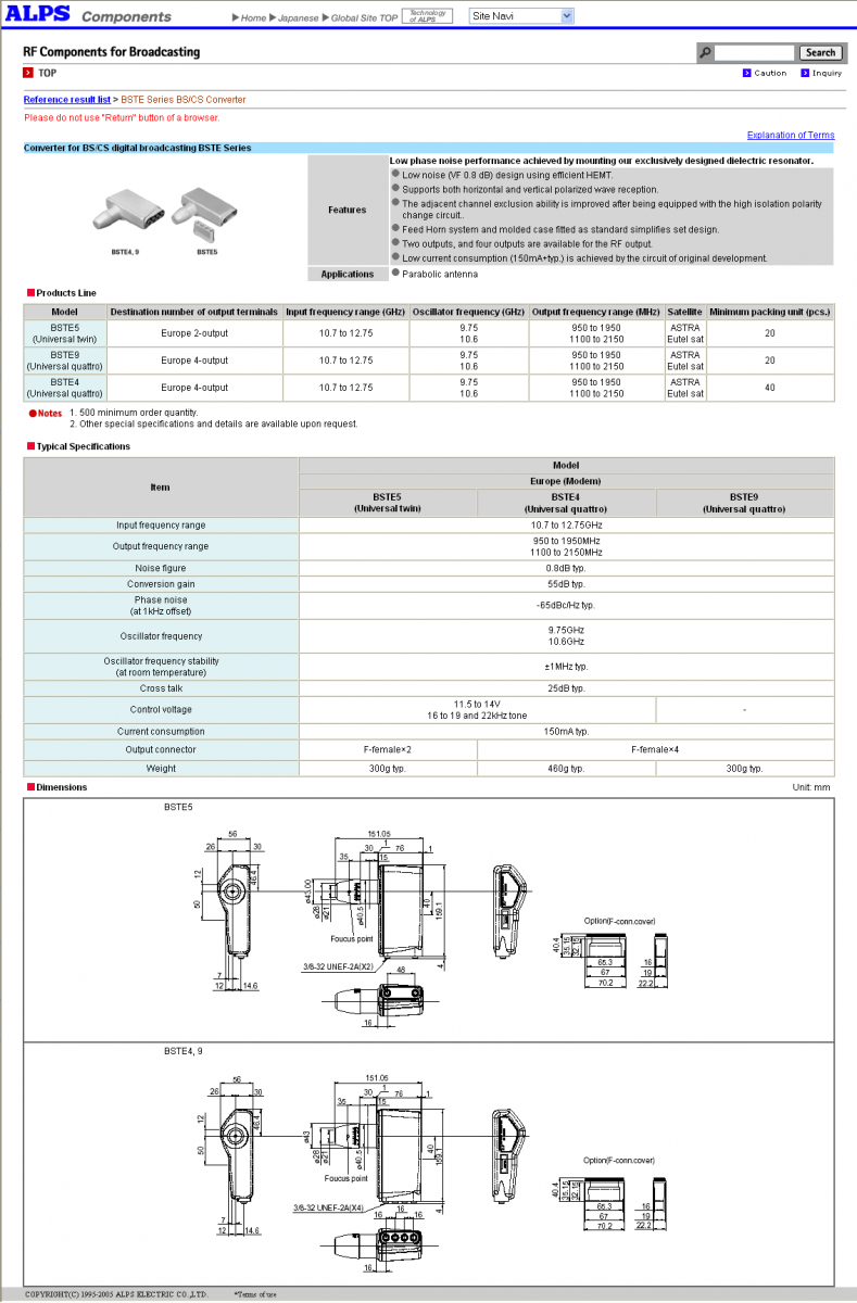

Tuurtje Geplaatst: 18 januari 2015 Geplaatst: 18 januari 2015 1 - Visiosat Big Bisat (heeft standaard ondersteuning voor 4 koppen) 2 - Alps LNB model BSTE9 (zijn koppen zonder ingebouwde Disecq switch) 3 - EMP Centauri GSO switch (die ik heb is 17 in (max 4 LNB) en 12 uit) Met bovenstaande heb je dus de mogelijheid om 12 coax kabels door je huis te leggen die allemaal onafhankelijk kunnen kijken. Als alles per se op een ipad moet een paar goedkope dreamboxjes in je LAN hangen Canaal Digitaal kaaartje erin en .... gij hebt beeld. Tuurtje Visiosat big bisat.pdf EMP.pdf
