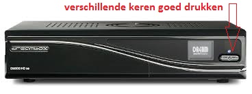

blijft de power knop soms hangen  op je reciever aan de voorkant
anders eens enkele keren op die toets drukken
die blijft misschien wat plakken

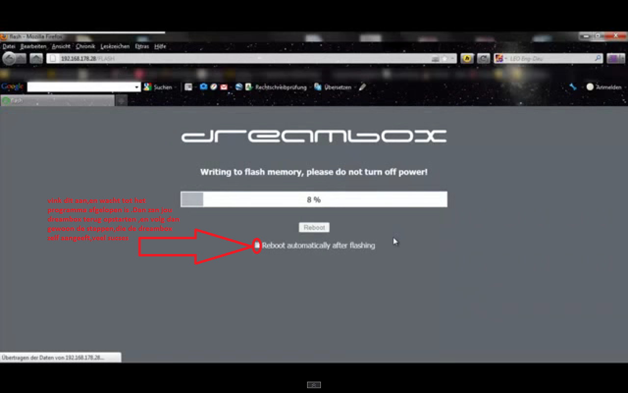

op deze manier werk je
en zo doe je het ook verder
zie afbeelding

heb zelfde probleem box staat vast. zie in het schermpje     { cabeltje met dreambox 2nd failid!} wil hem flashen via boven staande foto maar staat compleet vast .
blauw licht blijft knipperen .
