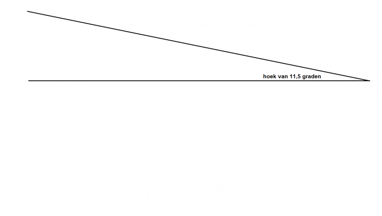

Edje1969 Geplaatst: 22 februari 2015 Auteur Geplaatst: 22 februari 2015 (aangepast) Ik woon in Apeldoorn Noord. Ik kreeg net van mebo870 door dat ik de LNB een stukje moet draaien. Moet ik dat, als ik voor de schotel zit, met de klok mee doen of tegen de klok in? Met waterpas bedoel ik via dat malletje die bij de LNB geleverd wordt. De LNB zie je wel degelijk schuin staan dan, maar de hartlijn is ook schuin op het malletje getekend. Zie: https://www.gebruikershandleiding.com/bestanden2/html/606381/bg5.png 22 februari 2015 aangepast door Edje1969
Moderator ceesv Geplaatst: 22 februari 2015 Moderator Geplaatst: 22 februari 2015 Je dient de rode lijn door de lnb te draaien waterpas te leggen wanneer je de mal over de achterkant van de lnb legt. Gaat niet bestaat niet! 65" 4-K OLED, Vu+ Duo 4K SE BT, Vu+ Solo 4K, Rebox-8500, Rebox-8000, Wavefrontier T-90, Satlook Digital NIT, Megasat HD5 Combo Gebruik je een advertentie blocker? Maak dan een uitzondering voor onze website. Zonder advertentie (inkomsten) kan deze site niet voortbestaan.
Edje1969 Geplaatst: 22 februari 2015 Auteur Geplaatst: 22 februari 2015 (aangepast) Je dient de rode lijn door de lnb te daaien waterpas te leggen wanneer je de mal over de achterkant van de lnb legt. Dit heb ik dus gedaan. Maar nog steeds slechts de Astra 19 en de Astra 23. Ik begrijp van mebo870 dat ik hiervan wellicht moet afwijken, totdat ik de BBC op Astra 28 kan ontvangen. Alleen mijn vraag is: moet ik dan de LNB nog schuiner (met de klok mee draaien) of minder schuin (tegen de klok in) draaien? 22 februari 2015 aangepast door Edje1969
ben klever Geplaatst: 22 februari 2015 Geplaatst: 22 februari 2015 (aangepast) @Edje 1969 De Triple LNB moet 11 graden schuin staan, dus met de klok mee als je in de schotel kijkt. LNB-klem in het midden op 23,5. De elevatie v.d. Triax moet op ongeveer 28 graden staan. Heb je wel vrij uitzicht richting Astra 2, geen boom of gebouw in de weg ? 22 februari 2015 aangepast door ben klever TF7700HSCI, HS2100CICD, xTrend et4000Big Bisat met 9 LNB's, Draaibaar SG3100 met 90 x 98 cm Archsat schotel van 45.0W t/m 57.0E
