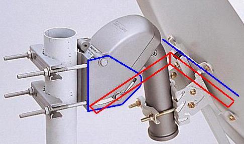

Kijk eerst even als je de schotel op het zuiden instelt, dat de gradenverdeling op de rotoras ook op nul graden staat.
Controleer dan of de schotelpositie ook naar het zuiden gericht is. Eén van de manieren omdat te controleren is zoals aangegeven in de bijlage.
Klopt dit niet, dan is de schotel verdraaid op de rotoras.
Klopt dit wel, dan is de schotel samen met de rotor verdraaid op de antennemast.
