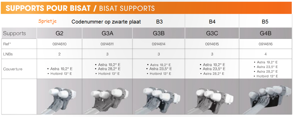

Beste Singha 1969
In de eerste bijlage zie je welke verschillende supports er voor de Visiosat Bisat zijn (even aanklikken).
Voor de ontvangst van de Astra 19,2, 28,2 en Hotbird heb je nu support G3A.
Je moet nu support G4B aanschaffen. Daar staat op de zwarte plaat B5 ingeslagen.

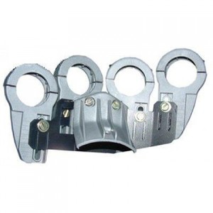

In de volgende bijlages zie je de twee verschillende supports. Bij support G4B staat de lnb van de Astra 19,2 iets links van het midden.
Je zult de schotel dan ook een heel klein beetje naar het oosten moeten draaien.
